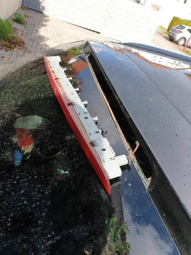

@Phil0283 schrieb am 14. Mai 2021 um 17:05:19 Uhr:
Darf doch nicht wahr sein...wollte nur nach dem Stecker schauen da sie sporadisch ausfällt
na ja...sieh es mal so.. sporadisch is der Anfang vom Ende.
An die innenseite vom Bremslicht kommts Du eh nicht dran.
Schau hier: https://www.ebay.de/sch/i.html?...

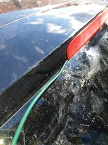

Das Ergebnis nach knapp 4 Stunden. Also falls nochmal jemand das Problem hat, ein ummantelter Draht kann helfen, damit unter den Rand und dann langfahren.
