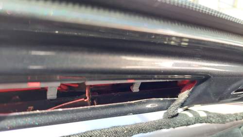

Es gibt nur eine Dichtung um das Bremslicht welches gegen die Karosserie abdichtet, das Bremslicht selber ist geschlossen (außer am Stecker)
Das sporadische ausfallen ist ein Zeichen das es zu ende geht...
Hier mal ein typisches Problem: https://youtu.be/Q-dXtOdLj8g
Vielleicht auch beim Einsetzen beschädigt. Meiner Erinnerung nach ziehen die Klammern recht stark rein. Da meine Heckscheibe zu hoch eingeklebt war, hörte man ein Knacken von der Scheibe. Ich nehme an, dass es zwischen Streuscheibe und Gehäuse die Verklebung etwas auseinander ziehen kann und dann dort Wasser eintreten könnte.
hi, also ich hab jetzt das Problem, dass die Klammern gelöst sind, das Bremslicht sich aber nicht lösen lässt, bleibt verhakt in seiner Bucht drin:(
gibt's da einen Trick den ich besser anwenden sollte?
