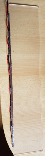

hallo,
ich fass dieses Thema noch mal an, auch wenn der letzte Beitrag schon was länger her ist.
Mein SLN hatte vor kurzem nach fast 10 Jahren Nutzungsdauer seine Funktion eingestellt.
Nachdem ich es zerlegt und meinem örtlichen Elektronikfachhändler zwecks Reparatur vorgelegt habe bekam ich die Antwort : Totalschaden.
Eingedrungene Feuchtigkeit hatte an verschiedenen Bauteilen die Kontaktflächen wegoxidiert. Platine in Sandwichbauweise, Rep. nicht möglich.

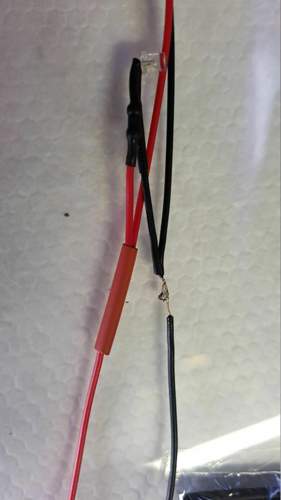

Ok, habe ich mich halt selbst dran gegeben.
Das orginalteil raus und andere LED´s rein.
Habe mich für 3 mm Flat Head LED´s mit Vorwiderstand entschieden.
Alles zusammen gelötet und eingebaut, und ich muss sagen, es sieht klasse aus.
Ganz nah am Orginal, wenn nicht sogar identisch.
Ok, die Zulassung in D ist damit zwar erloschen, aber ich hatte noch keinen TÜV Prüfer, der das ding auseinander genommen und nachgesehen hat.
Werde es heute wieder montieren.
Vllt. hat ja noch jemand ein funktionierendes oder bereits ausgefallendes SLN zu hause. Nicht wegwerfen, man kann es reparieren.
