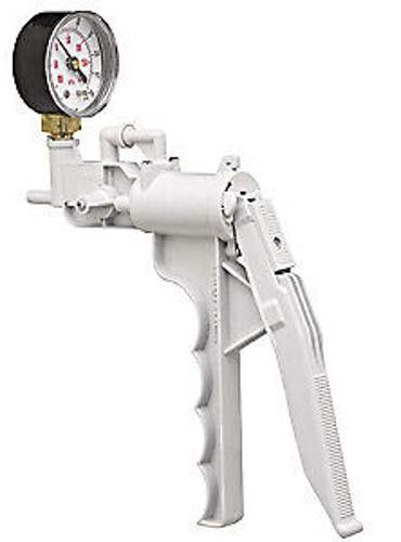

Hat mann eine andere möglichkeit nachzugucken ob diese Regelklappe richtig funktinoniert, ausser den luftfilter kasten bei kalten motor abzunehmen, schauen wo sich die klappe befindet... den luftfilterkasten wieder zu machen...warten bis der motor betriebstemperatur hat...wieder den luftfilterkasten abzunehem...und wieder schauen wo sich die klappe befindet?
das meine ich
Ja,hat man.
Mit Hilfe dieser Pumpe.
Allerdings muß der Luffikasten trotzdem geöffnet werden um die Funktion
zu überprüfen.
Aber nur 1 mal. 😉
Unterdruckhandpumpe
