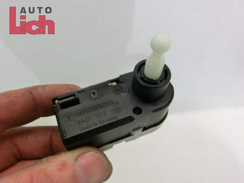

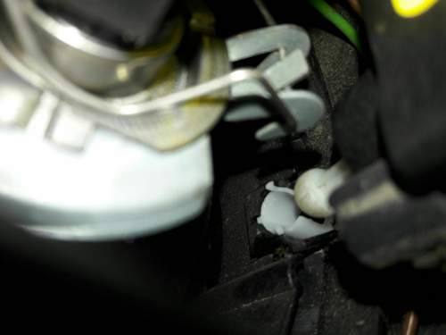

Hallo, um unnötig einen Thread zu eröffnen, schreibe ich mein Problemchen mal hier rein:
Zum Stellmotor:
Wie kann ich diesen weißen Stöpsel des SM in die Halterung im SW kriegen ?
HGcorsa
Hast du den Stellmotor ganz ausgefahren ? Dann sollte es eigentlich klappen.
**Delete**
Was meinst Du?
Den Stift kann man nicht rauskriegen?
Hab die Leuchten gebraucht gekauft und hab das beim öffnen der Klappe gemerkt
HGcorsa
Wenn die Stellmotoren anschließen tust, müssten die bei Zündung an ausfahren. Wenn nicht automatisch, dreh mal an der leuchtweitenregulierung.
Eingefahren
Ausgefahren

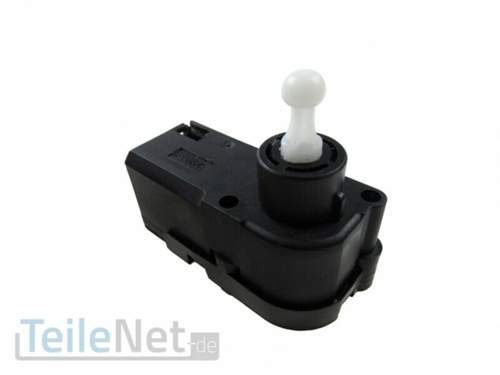

Sind die Stellmotoren von Ellipsoid und normalen Klarglas SW identisch ?
Kann das nicht 100% bestätigen, aber als wir damals die ellipsoid scheinwerfer gegen gegen welche aus den Zubehör (Angel eyes) gewechselt haben, brauchten wir auch neue Motoren . Angeblich sollten die Originalen passen, allerdings gibt es zwei verschiede. Valeo und Bosch. Glaub das 3D von Bosch ist und die normalen von valeo.
Sind nicht identisch
