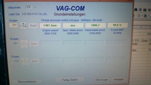

Es geht um einen Passat 3bg , 131 PS TDI bj 01 Variant - Schaltgetriebe
also ich habe schon viel gesucht und gefunden -allerdings bin ich nun am verzweifeln 🙁
Ich schilder das mal wie folgt:
wenn ich mit meinem Pasi los fahre und ich ruhig los fahre und im 2,3,4,5,6 gang rausbeschleunige (untere drehzahl) dann merk ich wie er leicht drückt, dass dauert eine sekunde - der Druck lässt nach. Es ist manchmal eine Art " Wellenförmige Beschleunigung" Prozentual ungefähr - 100 - 50 - 100 -50 - 50 - 50

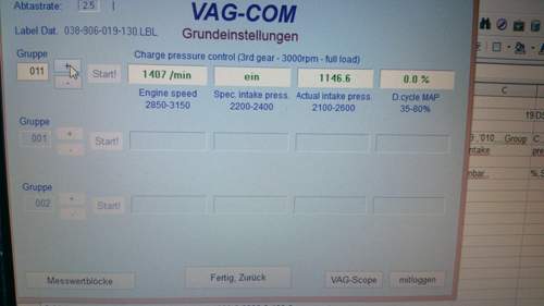

Mit VAG-Com hab ich MWB 11 nachgesehen und die VTG bewegt sich ca. 1 cm.
Den LMM hab ich gewechselt.
Auf der Autobahn schaffe ich Vmax 180 Km/h. Mit Vag-Com habe ich folgende Werte unter MWB 11 im Stand :
1407 Umdrehungen
Spec.Intake press: aus ein
Actual intake press: 1006,2 1146,6
D.cycle MAP : 99,6% 0,0%

Eine Sache habe ich da noch vergessen:
Wenn ich ihn richtig beschleunige und von einem Gang in den anderen schalte - baut sich der Ladedruck erst komplett neu auf , also die Leistung ist dann anschließend total im Keller.

Wenn er nur 180 km/h schafft, fehlt ja massiv Leistung, schon der Serie ggb.. Den Serienladedruck schafft er aber wenigstens ab 3000 rpm.
Ob er dann die volle Menge einspritzen darf, sieht man am MWB 8. Zeichne den 8-er und den 11-er mal bei Volllast und höherer Drehzahl auf, am besten in einem nicht zu niedrigen Gang. Es sollten schon mehr als 10 sec sein, damit sich das Ganze einschwingen kann. Der Log von vorhin war zeitlich bißchen eng.
