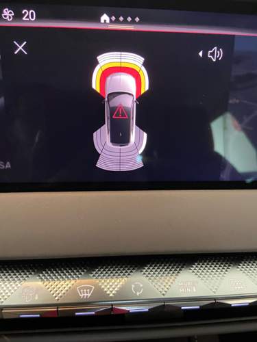

Jetzt haben wir das Problem auch. Ist anscheinend ansteckend.
Funktioniert leider optisch überhaupt nicht mehr. @geri1230
Achtung gefährliches Halbwissen aus meiner Probefahrt:
Ist hier gerade „nur“ PDC zusehen und keine Kamera ?
Ich meine, dass es zwei Modis gab.
Einmal die 360 Grad Kamera und einmal das klassische PDC, wie auf dem Bild.
Könnte mich aber auch irren.
Vielleicht hilft es ja.
Hmmm ich hatte schon alles durchsucht, dachte auch auf einen irrtümliche Einstellung des Modus. Aber wo kann man das umstellen? @Markus0609
Also meine Probefahrt ist im Mai gewesen, daher kann ich dir das gar nicht mehr so genau sagen.
Vielleicht findet man was nützliches im Handbuch oder ggf. könnte @Geri1230 etwas wissen.
