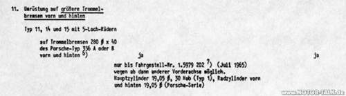

Im TÜV Umrüstblatt ist der Einbau der Bremsanlage ausdrücklich zugelassen. Eine Abnahme des Umbaus durch den TÜV ist erfordelich.
