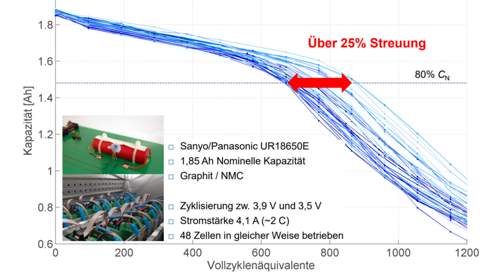

Hier ein paar Fakten zur Batteriealterung, Studie der Uni Paderborn
Alterungsmechanismen von Lithium-Ionen Batterien im Handy und E-Fahrzeug
https://ei.uni-paderborn.de/.../...s_Batteriealterung_TU_Paderborn.pdf
Angehängt eine Grafik aus der Studie. Nach 800 Ladezyklen geht es Bergab. (siehe Grafik)
1. Würde man den Hybrid 100% elektrisch fahren bedeutet das 800x100km= 80.000km und es Bergab
Da niemand 100% elektrisch mit dem Hybrid fährt ist die Wahrheit bei 100tkm oder 130tkm....
2. Bei einem reinen E-Fahrzeug sieht es anders aus. 800X400km= 320tkm --> Da geht es Bergab,
Daher gibt MB bei reinen E-Fahrzeugen 250tkm Garantie
Bei > 10Jahren Alter geht es sowieso Bergab

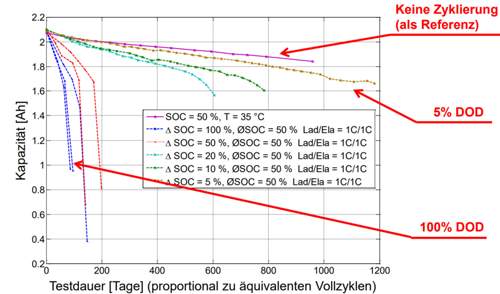

Zusätzlich kommt dazu das DOD (depht of discharge) beim Hybriden gegen 100% geht. Auch das hat einen signifikanten Einfluß auf die Lebensdauer, siehe Grafik
Meine Meinung: Die Batterie des Hybriden stirbt viel eher als die eines reinen E-Fahrzeuges

Was die 800 Ladzyklen angeht kann ich dem gerne reale Werte gegenüberstellen:
Gesamtlaufleistung: 92.665 KM
Davon rein elektrisch: 22.023 KM (23%)
Anzahl Ladezyklen: 338
Anzahl Ladevorgänge: 618
Da kann man sich überlegen was wohl zuerst den Geist aufgibt, Batterie oder der Motor, der regelmäßig eiskalt in die Drehzahl springt?

Deine "Studie" ist in Wirklichkeit eine Folien-Präsentation zu einem Vortrag eines Dozenten. Und ohne den Vortrag mit anzuhören, kann man daraus keine seriösen relevanten Zusammenhänge ableiten.
Außerdem halte ich es für sehr weit hergeholt, den Alterungsprozess eines Akkus mit dem eines Schauspielers, nämlich Herrn Hugh Laurie (also eines Menschen) zu vergleichen.
