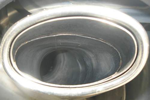

Hier zwei Bilder zum Vergleich (beide OM642).
Bild 1: DPF OK -> kaum Ruß-Ablagerungen (Laufleistung über 100.000 km), eher grauer Staub
Bild 2: DPF nicht OK -> Ruß deutlich zu sehen, Ablagerungen wie beim EU3-Diesel (ohne DPF)
Bild 1
Bild 2
@Ma_Benz_Benz_Benz schrieb am 1. Oktober 2015 um 17:07:11 Uhr:
So wie auf Bild 2 haben meine Endrohre ausgesehen.
@Frank1700 schrieb am 1. Oktober 2015 um 18:27:56 Uhr:
dito, wie auf Bild 2 oder bei Frank
