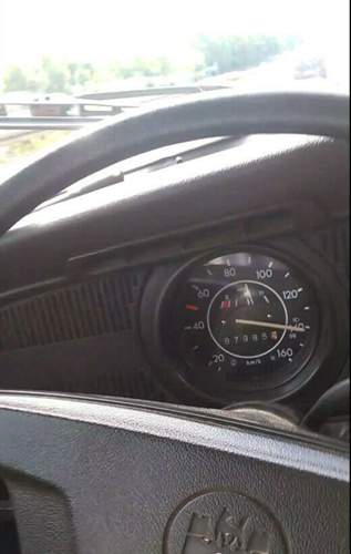

34 PS, Serie, auf der Ebene. Und da wäre noch was gegangen. Gaspedal war noch nicht ganz unten. 🙂

Dass der Tacho ein bissl voreilt ist mir klar, deshalb schrob ich ja stets: "laut Tacho", zumal es ja hier um die interne Beziehung zwischen Hinter- und Vorderachse geht. Ob ich den Opa mit seinem Touran nun mit 65 oder 61 flott überhole, ist dabei egal.

@ Robomike: Die 140+ müssen bergab gewesen sein, richtig?
Mac
@Mac: ja, klar. Wollte nur zeigen, dass er nicht sofort explodiert, wenn man mal über 130 kommt. In der Ebene liegt er wohl gleichauf mit Deinem, vielleicht auch etwas drunter. Wobei... hier gibts keine Ebene.
Immerhin kommt er jenes Autobahngefälle, wo es mit 140 abwärts geht, beschleunigend von Auffahrt bis zu besagten 112 andersrum auch hoch. Also gibts hier durchaus noch steilere Strecken für bessere Fotos 🙂 🙂 aber ganz so mutig bin ich dann auch nicht immer....
