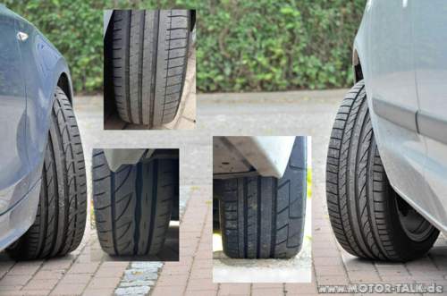

Das ist ne sehr interessante Info für mich! Wie gesagt bei den alten Eagle F1 mit V-Profil hatte ich das auch festgestellt. Sicher ein guter Reifen, aber keine Harmonie mit aktuellen BMWs. Da hatte ich anfangs geflucht, warum ich nach dem E30 nun so ne untersteuernde Karre hatte. Bei höheren Geschwindigkeiten war der Reifen toll, also bei nicht so engen Kurven, wo er dann nicht untersteuert hat.
Und beim Michelin Alpin A4 und Pilot sport3 stellte ich, wie von der Lachpresse beschrieben, fest dass die wirklich sehr präzise auf der Lenkung sind, also die Untersteuertendenz beseitigen und aber auf der Hinterachse durch die weiche
Reifenflanke
mitlenken(einknicken) und dadurch fühlte sich der E87/E90 wunderbar neutral an. Keine Ahnung wie Michelin das macht, dass der Grip einerseits vorn recht gut und hinten "durchschnittlich" (durchs wegknicken) ist. Im Vergleich sieht die
Lauffläche
bissl rundlich aus, wo ein Bridgestone Potenza eher 4eckig im Querschnitt wirkt.
Oben im Foto der PilotSport3, darunter von links nach rechts Potenza
S001-RE002-RE070-RE050a
Der Franzose war aber einfach für die 10.000km nicht gut genug. Ich denke der Pilot Supersport gleicht die "Trockenschwäche" mehr als aus.
