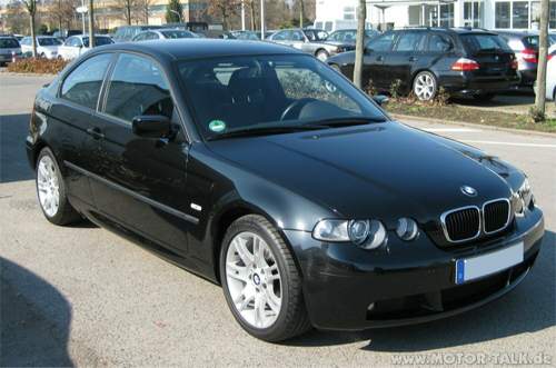

im vergangen Sommer habe ich meinen 318ti nach schonender Warmfahrphase mal laufen lassen. Das kostet mich jedes Mal Überwindung das gute Stück so zu treten. Na ja, das schöne ist allerdings das er ohne Probleme (trotz üppiger Mischbereifung) sauber durchzieht und man nicht das Gefühl man braucht 300 Autobahnkilometer dafür.
Grüße....
