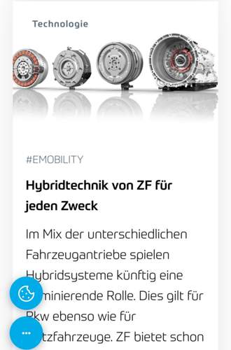

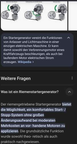

Ohne es mit 100%tiger Sicherheit sagen zu können, wird der Hauptunterschied darin liegen:
G20/21 MH = Riemenstartgenerator (RSG) mit 11 PS = Mild-Hybrid 1.0
G60/61 MH = E-Motor am Getriebeausgang und somit Bestandteil des Getriebes (ZF) mit 18 PS = Mild-Hybrid 1.5/2.0
Beim 3er LCI sollte das lt. einem sehr gut informierten Mitglied auf MT auch Einzug halten, kam aber nicht. Chipkrise, Corona???
Wird wohl erst mit dem Modellwechsel passieren.
Beim neuen Audi A5 (ehemals A4) hat der Mild-Hybrid 24 PS, bei Mercedes ebenfalls...glaube ich.
