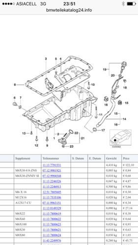

Das Sensor nennt sich Ölniveosensor und ist Dierekt unten (Sehe Bild )
Img-1818
Aber die zeigt doch kein mangelnden Öldruck an, du hattest doch die rote Öl Leuchte erwähnt oder irre ich jetzt?
Sollte die gelbe leuchte sein wenn der der Übeltäter ist...
Eben aber er sprach doch von der Roten. Ich bin irritiert🙁
Also
Nach dem ich das Sensor unten ( wie im Bild) gereinigt habe leuchtete der Anzeige nicht mehr rot.
Audifan hat recht
Das ölanzeige zeigt gelb wen das Sensor nicht richtig funktioniert.
Was denn nun, rot oder gelb?
