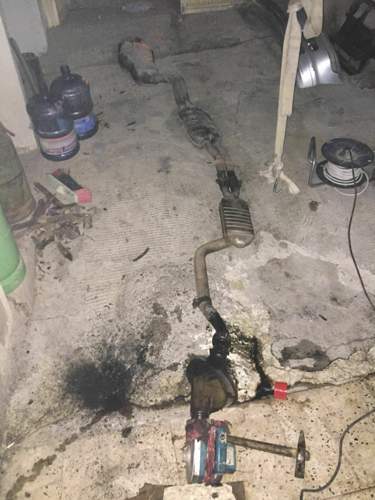

Hallo Leute,
drei Tagen ist das hier, wo ich die Auspuffanlage mit Benzin gewaschen habe, und Ich höre immer noch das fliesende Benzinreste im mittlere und im Endroher. Deswegen entschiede ich mir das ganze System mit dem Druckluft zu pusten (sehe Bild)
Jetzt muss ich kein Angst mehr um Verstopfungen haben, weil das ganze Luft sauber durch die roher raus kommt
@zana801 schrieb am 10. November 2016 um 16:51:02 Uhr:
Hallo Leute,
Img-1798
Schau mal da links unten, da ist ein Besen. Würde ich mal "anwenden" an den "Werkstattboden" 😉 . Dann ist es vielleicht auch weniger Sauerei. Bis der Turbolader da ist, solltest du das machen. Dann hält der Turbolader auch bis Deutschland.
