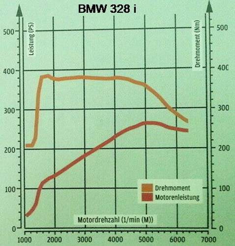

Jaah, dass der 28i vermutlich viel (und oft) nach oben streuen wird, das glaube ich gerne. Wenn mal sich so in der ~250PS-Liga umschaut, kommt der 4er richtig gut weg. Z.B. im Vergleich mit den (Papier-)Werten eines Focus ST, der auch 250PS haben sollte und sicherlich um mind. 200kg leichter ist, sind die (Papier-)Werte meines 4ers erstaunlicherweise sogar besser...

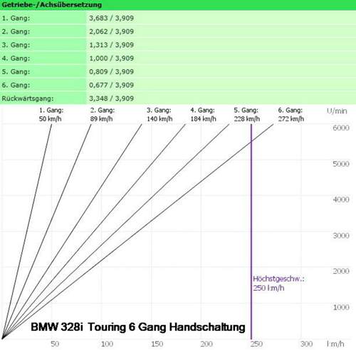

Ich habe mal folgende "Serien-Diagramme" irgendwann irgendwo gefunden und mir abgespeichert.
Man sieht auch hier, man kann wirklich allein im 6. Gang ab "Stadttempo" bis 250 km/h "cruisen" ...
328i-kurve-jpg
6-ganggetriebe
