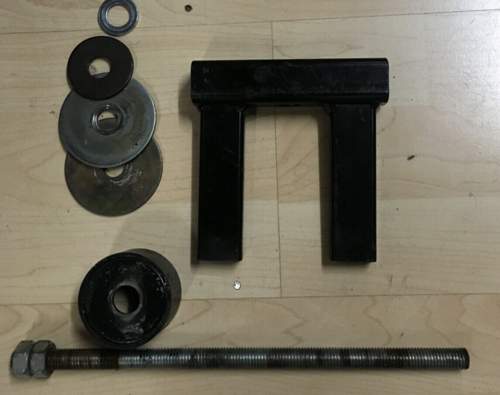

Ich habe mir bei ebay ein Werkzeug zum Aus- und Einpressen besorgt, (40 Euro habe ich damals bezahlt)
und habe die Lager schon 2x damit gewechselt....

Ich und ein Kumpel haben bei meinem 323ti mit dem Abzieher von eBay Selbstbau die Tonnenlager gewechselt. Kostenpunkt mit Abzieher ca 90 Euro.
Hebebühne ist dabei ein muß.

Ich hatte beim ersten Mal große Schwierigkeiten das Lager rauszuziehen, trotz abzieher.
Habe dann einfach die Aufnahmen von außen mit nem Heissluftföhn solange erwärmt, bis das Gummi anfängt zu qualmen, dann sind die in null komma nix draußen.
Muss man nur auf der Seite beim Tank aufpassen, und ein Blech vorhalten...
Beim Reinziehen kein Fett oder Öl verwenden, ich verwende immer in solchen Fällen Spüli.
Das wäscht sich schnell ab....

Da ich die Arbeit auch schon ewig vor mir her schiebe. Welches Werkzeug hast du genutzt und kannst paar Tipps geben, sprich ein link? Traue mich da auch wenig ran in der heimischen Garage. Ist es schwer ohne Bühne? Die anderen Tipps sind ja schon mal ganz interessant 🙂
hier ist schonmal ein Link aus dem BMW-Syndikat
klick
da ist der Wechsel ganz gut beschrieben, sogar ohne Spezial-werkzeug
Das Werkzeug das ich verwendet habe, habe ich mal fotografiert und als Bild angehangen.
Hier ist noch eine Anleitung, die den Aus- und Einbau des Lagers mit Werkzeug zeigt.
klick
Vorarbeiten (Schubstreben ausbauen / Bolzen rausschrauben) werden dort jedoch nicht gezeigt, das ist aber im ersten Link beschrieben.
papa_joe_11

Vielen Dank für die Hilfe. Finde leider dieses Werkzeug bei eBay nicht mehr. Nur so ein anderes 🙁
Doofe Lager ey.
Ging s denn leicht mit Deinen Werkzeug??
Ja, man muss nur Geduld haben beim Erwärmen,
irgendwann fangen die an zu qualmen, und dann ging es ganz einfach...
Musst halt nur am Tank aufpassen, der liegt genau in der Schusslinie :-)
habe da einfach ein altes Hitzeschutzblech vorgemacht, beim Erwärmen.
ich hatte aber auch ordentlich Platz, HA hing frei, Diff-Lager war gelöst, handbremsseile ausgeclipst.
Wichtig bei der diff-Variante, dass sollte von unten abgestützt werden...
