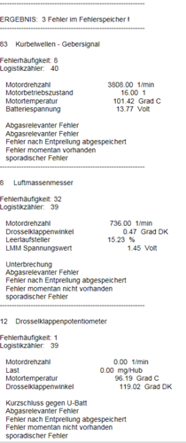

Sooo meine Freunde,
der Fehlerspeicher ist ausgelesen und es ist wie erwartet der Kurbelwellen Signalgeber.
Außerdem steht der Drosselklappenpoti und der LMM drin.
Was denkt ihr soll ich Austauschen?
Nur den KWS?
Im Anhang das Protokoll.
Liebe Grüße
Tobi
Da er die anderen beiden zu dem Zeitpunkt nicht anmeckert vermute ich das es alte Fehler sind. Hattest du vielleicht mal den LMM abgesteckt? Wenn ja ist es kein Wunder das er drin steht. ;)
Der Kurbelwellensensor ist aber definitiv fällig da ja drin steht das der Fehler momentan vorhanden ist. Die anderen beiden Fehler würde ich reseten und schauen ob sie nochmal auftreten.
