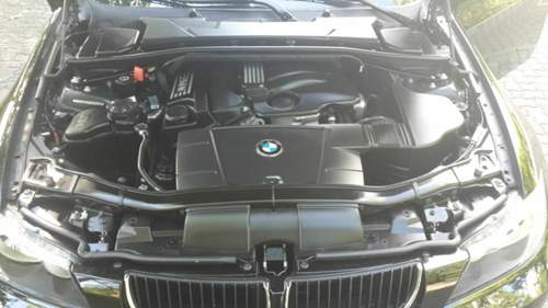

Beim N46 sitzt die KGE unter dem Ansaugtrakt an der von vorne gesehenen rechten Motorseite mittig tief drinne. Um dort dran zu kommen muss so einiges weg. hab mal ein Bild von meinem Motorraum angehängt und wenn ich mir vorstelle ich muss da Tief in die Mitte an den Motor tun mir jetzt schon die Finger weh.
20160905-115354
Ist ein E91 320i mit N46B20B Motor Bj' 03.2007
Sollte man alle leitungen vom KGE auch erneuern ?
Das kann man spontan entscheiden wenn man das Teil ausbaut.
Liegt es denn überhaupt an der KGE, hast es getestet? Oder ist das nur ne Vermutung? 200 Euro ist dafür ok.
