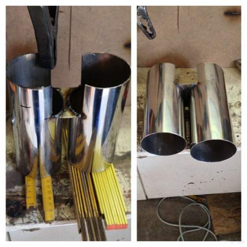

Ich habs am Touring zb. gemacht, funzt wunderbar und Tüv hat auch nie etwas beanstandet.
Man sollte aber schon Rohre mit Zulassung nehmen...
-img-3016
-img-3024
-img-3025
Und wie man sieht, sind beide Rohre schwarz... 😁
Heckansatz
Die Firma macht es ja noch besser. Die haben eine Verstärkung drin zwischen beiden Rohren.
Hammer. Das ist ja mal eine kreative Idee 😁
Ich sprech mal mit meinem Schweißer was er denn von dieser Alternative hält 😁

Können ist nicht das Thema, aber das was du gemacht hast, wäre mir definitiv zu viel Aufwand. Ich nehme da lieber nen kompletten ESD.
Aber ist echt gut geworden bei dir, gibt's dabei klangliche Veränderungen oder nur Optik?
Ich hatte ja auch erst vor, den ESD vom 328 + Kat zu nehmen, wie ich es bei der Limo gemacht habe, war mir aber dann für (NUR) Winterauto zu teuer.
Der Touring ist ein reines low Budget Projekt... 😁 (deswegen auch der M3 Heckansatz für die original Stoßi 😉 )
Der Klang ist auf jeden Fall besser geworden, hab nur leider kein Soundfile davon,mach ich mal im Herbst, wenn ich die Limo in den Winterschlaf schicke.
