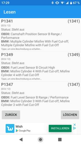

Hallo, mein 318i BJ 2002 mit 150.000 km macht mir momentan Probleme.
Der langzeit Durchschnittsverbrauch liegt momentan bei ca. 10,4 l/100km. Ein bisschen hoch, oder?
Angefangen hat es mit der gelben Motorleuchte, welche plötzlich an war. Auf der Autobahnfahrt merkte ich aber keine Veränderungen. Auf der Landstraße mit 100-110 wurde es aber plötzlich schwierig die Geschwindigkeit zu halten. Im 5. Gang ratterte das Auto beim Gas geben. Auch im Stand ratterte es vor sich hin..
Das Problem war manchmal einfach wieder verschwunden. Habe heute den Fehlerspeicher ausgelesen, Ergebnis:
P1341 => Mehrere Zyl. Fehlzündung (+zusätzliche Infos, siehe Anhang)
P1343 => Zyl. 1 Fehlzündung mit Abschaltung
P1347 => Zyl. 3 Fehlzündung mit Abschaltung
Ich habe dann den Fehlerspeicher gelöscht, der Motor lief dann wieder normal.
Dann habe ich versucht den Fehler zu reproduzieren. Ergebnis: Im 5. Gang bei ca. 50-60 km/h Vollgas => aktueller Spritverbraucht steigt bis ca, 17-18 l/100km, Motorleuchte blinkt gelb, Motor läuft unruhig usw.
OBD zeigte dann wieder P1347.
Beim normalen fahren springt es nicht an, zumindest nicht sofort (Testfahrt ca. 5 km)..
Kann ich so fahren und den Fehlerspeicher einfach löschen, wenn es Ärger gibt, oder zerstöre ich so meinen Kat? Woran kanns liegen? Zündkerzen, Zündspule, Lambdasonde, Luftmassenmesser..??
Hier hatte jmd. ein Ähnliches Problem, leider ohne letze Antwort..
http://www.motor-talk.de/.../...r-3-mit-spritabschaltung-t3112077.html

Habe das Auto gerade erst gekauft, somit weiß ich es nicht.. Wollte das Auto sowieso überholen, da lange nichts gemacht wurde, dann kann ich die Kerzen ja gleich mittauschen!
Das seltsame ist ja, dass es anfangs auch bei Zylinder 1 Probleme gab..
Und außerdem tritt das Problem bei hohen Geschwindigkeiten (Autobahn: 140-190 km/h) nicht auf.
Ist eher bei niedertourigen Fahren, wenn ich nen Gang zu hoch bin. Bei den engen 90° Kurven im Ort hier meckert er auch, wenn ich im 2. Gang bleibe, aber langsam fahre. Da ist das erste mal die Lampe angegangen glaube ich..
Ja, das erhärtet meine Vermutung, auf der Bahn sind die Kerzen schön auf Temperatur, da geht's ;-)
Aber untertourig schaffen die es dann nicht mehr richtig zu zünden und bevor was kaputt geht, schaltet das MSG den Zylinder komplett ab.

Ich habe jetzt erstmal alles bestellt, bis auf die Zündspulen, da diese doch ziemlich teuer sind. Werde dann mal quer-tauschen und schauen, ob mit den neuen Zündkerzen noch Probleme auftauchen.. Danke schon mal an alle! :)
Bevor du rumtauschst lies den Wagen mit BMW Software aus und stell das Ergebnis hier rein... Macht sonst keinen Sinn.
@Andy335d schrieb am 5. März 2016 um 03:19:57 Uhr:
Welche BMW-Software? Was soll die mir noch groß anzeigen?
Habe vorhin nochmal ne Testfahrt gemacht, die Motorleuchte hat ein paar mal geblinkt und der Motor gerüttelt, jedoch nichts dauerhaftes.. Ich denke, es kann nur an den Zündspulen liegen.
Inpa oder Rheingold.
Na ja, was wird die Dir Anzeigen - Eventuell die genaueren Fehler im Zusammenhang mit der DME, oder was meinst Du?
Das Ding was du da nutzt kratzt nur an den OBD Daten rum und geht nicht in die Tiefe der BMW-DME.
Nein, dass kann nicht nur an den Spulen liegen. Deswegen solltest Du mit einer BMW-SW auslesen. Das kann auch an der Vörderpumpe oder dem Benzinfilter mit Geber liegen. Auch eine nicht mehr richtig funktionierende Lambdasonde. Eventuell auch ein Einspritzventil. Aber Du kannst auch solange irgendwelche Teile hin und her Tauschen bis keiner mehr weis was los ist.
Von hier aus viel Spaß.
Kann ich für die genannten Programme den Bluetooth-Adapter weiter verwenden, oder funktionieren die nur mit USB? Woher bekomme ich die Software?
Habe gerade am Auto geschraubt, um mir den Motorraum mal genauer anzuschauen.. Eine Schlauchschelle am Luftfilterkasten saß sehr locker, es kann sogar sein, dass der Schlauch gar nicht mehr auf dem Anschluss war (habe nicht darauf geachtet).. Was hat Falschluft für Symptome?
Wie ist die Zählweise von den Zylindern? Ist die Nummer 3 näher am Heck oder an der Front? Weil die 3. Zündspule von von der Windschutzscheibe aus gezählt, hängt bei mir fest.. Also beim N42 Motor ist das ja so, dass die Zündspulen beim hochziehen des Hebels ausfahren, die 3. bleibt jedoch stecken, vielleicht ist die ja festgerostet oder so?!
