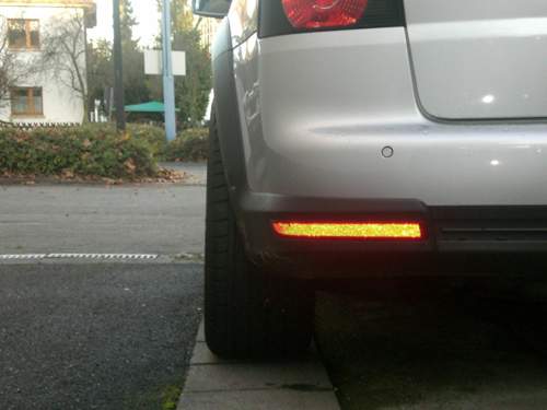

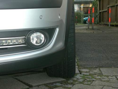

Hier sind Bilder von der Kombi vorne 50mm und hinten 40mm und er hatte wohl einige Probs beim Eintragen, weiß jetzt aber nicht genau welche!!???
Ansonsten kann ich dir dieses hier noch nahelegen
Jörg

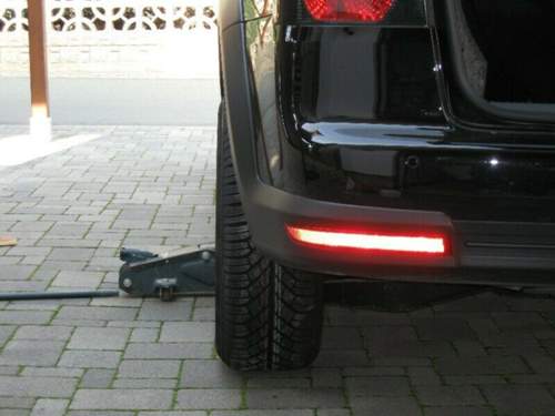

ich hab auf der HA meines touran 40mm (20 pro seite).
allerdings sind die 18" r-line felgen drauf. ich mag es auch nich wenn die räder überstehen. von daher reichten bei mir genau 20mm bis zur ....bündigkeit.....:)
siehe bild falls es etwas nützt

die Kombi hat er denke ich gewählt da ja die Funplay-Felgen vorne 6,5x17 ET42 und hinten 8x17 ET37 haben, damit es evtl. gleich bündig wirkt vorne und hinten???!!!!
Keine Ahnung...
Ich fahre meine Nardo's vorne mit 30mm und hinten mit 40mm und das sieht schon ganz gut aus denke ich!
Jörg

habe hier mal Bilder gemacht, ich denke man kann gut sehen wie weit die Räder mit 20mm rauskommen.
An der Tieferlegung hat es nicht gelegen die hab ich ohne weiteres Eingetragen bekommen,auch mit den Winterrädern wäre es kein
Problem gewesen,aber das hätte mir für die normalen Räder nichts genutzt.
