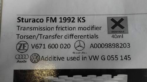

Sturaco.
Nummern von ZF, Mercedes, VW.
In CH war es nur über ZF zu beziehen.
Handwerkliches Geschick vorhanden?
Etwas Werkzeug vorhanden?
Sturaco

Ok danke 🙂
Und das hat auch eine Freigabe für Peugeot?
Ist zwar etwas fummelig aber ich denke ich kann es schaffen (hoffentlich 🙂 )
Also einfach beim Getriebeöl hinzugeben? Wie viel ml?
Ja von Peugeot ist dies zugelassen.
30 ml. gemäss Peugeot.
Kannst sicher auch diese 40 ml. einfüllen.
Den Resonanzkasten und Ansaugschlauch entfernen. Resonanzkasten ist doof zu entfernen. Hat noch eine Lasche am Halter die zum entriegeln ist.
Dann Schaltzug ausklipsen mit Spitzzange.
Schwarze Kappe oben am Getriebe entfernen, Öl am besten mit Trichter und Verlängerungsrohr einfüllen.
