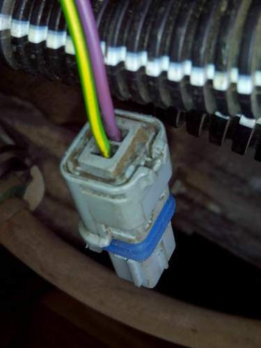

Ich habe gestern die beiden äußeren Sensoren ausgebaut (an die beiden mittleren komme ich wegen der AHK nicht ran ohne die Stoßstange aus zu bauen) und überprüft.Beide Sensoren hatten jeweils zwischen zwei Pins Durchgang und zum dritten nicht,daher vermute Ich das die beiden äußeren schon mal I.O. sind.
An den Steckern kommt keine Spannung an,aber das System geht ja auch sofort auf Störung ,sobald ich den Rückwärtsgang einlege.Wenn ich mal Zeit und Lust dazu habe werde ich die Stoßstange ausbauen und auch noch die beiden mittleren Sensoren überprüfen.Falls das auch zu keinem Ergebnis führt werde ich den Fehler im Zuge des nächsten Service bei Peugeot auslesen lassen.
Gruß Meggi

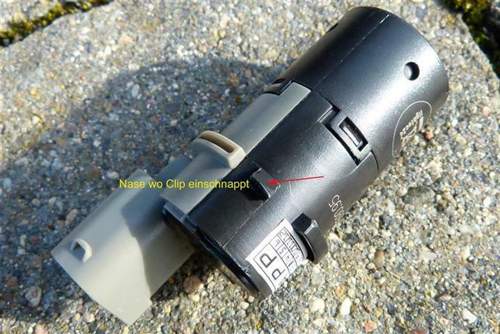

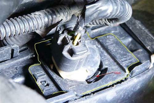

Möchte mal ein altes Thema hier noch mal "hoch holen".
Hat denn jemand schon mal allein so ein PDC Sensor gewechselt!?
Möglich scheint das ja nur an den beiden äußeren Sensoren, bei den beiden anderen Sensoren muss auf jeden Fall die Stoßstange abgebaut werden, da kommt man sonst nicht ran.
Die Sensoren selbst gibt es schon für kleines Geld (um die 25€) zu kaufen.
Habe mal ein Foto gemacht um mal Rat von Euch zu bekommen, denn bei den jetzigen Temperaturen, will ich nicht all zu viel an den Plastiknasen rum biegen ....
Dort wo der rote Pfeil ist, vermute ich mal das man dort "nur" ansetzen muss um das Teil nach hinten raus zu bekommen. Das was gelb umrandet ist, sieht aber auch aus wie so einen Art Grundplatte, die eventuell auch abzubauen geht!?
Pdc-peugeot-307-cc-klein
Pdc-peugeot-307-cc-2-klein
Die sind so weit ich weis auf der anderen Seite auch .
Die grundplatte ist geklebt
