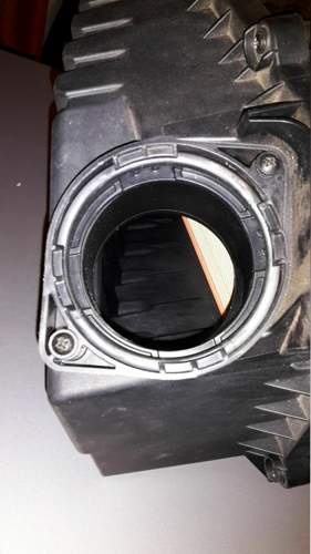

Ich dachte der wäre lediglich eingeklipst? Wenn nicht versuche ich einfach den Deckel vom 3,2er zu nehmen, der sollte ja im Keller auch noch irgendwo herumfliegen. :)
Das Gitter da drin ergibt ja auch keinen Sinn, kann maximal ein Versuch sein den Luftstrom gleich zu richten,..., da dies aber ja schon vom LMM mit seinem Gitter gemacht werden sollte ist die Frage ob das da vorne Sinn macht,...., mal sehen ob ich das auch rausdremel, dann kann er gleich ganz frei durchatmen.
Die Frage bleibt aber, wie sieht es denn bei dir aus Arek, ist das dort bei deinem R36 vielleicht noch baulich etwas anders gelöst gewesen?
Zumindest beim 3.6er CC sieht der LuffiKasten genauso aus. Trichter nur reingeclipst, lässt sich sehr leicht entfernen. Aus dem Gedächtnis hab ich auch so einen Trichter, aber war bisher zu faul da zu experimentieren. Muss halt mal bisschen wärmer werden.
Ach was, wärmer muss es dafür doch gar nicht sein, die paar Schrauben. Bei mir kommt der Trichter spätestens am WE raus und wenn schnell möglich schneide ich ggf. sogar das Gitter aus dem Luftfilterkasten heraus, stört doch nur beim Ansaugen. :)
Der Trichter ist nur mit zwei Clips befestigt. Was das Gitter für nen Auftrag hat, ist ne gute Frage. Bei Umbau auf ne CDA-Box z.B. fällt's jedenfalls auch weg. Falls Du es wirklich rausoperierst, bin ich auf die Wirkung gespannt.
Ich schau mal wie es bei meinem 3,2er Luftfilter damals gelöst war. Der LMM selbst hat ja auch so ein Gitter zum Gleichrichten des Luftstroms, um im Grunde die Verwirbelungen raus zu nehmen. Gleichen Effekt soll dieses Gitter wohl auch bewirken, die Frage ist nur braucht es das zweimal.
Idealerweise passt der Deckel von meinem 3,2er, bei dem könnte ich wenn das Gitter raustrennen und dann sogar im Wechsel mit dem Originaldeckel immer schauen wie es so funktioniert/läuft. Näheres werde ich dann sicher am WE berichten können.

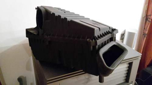

Ich habe vorab gestern Abend schon einmal im Keller geschaut ob der 3,2 Luftfilterkasten noch da ist und ja er ist es.
Anbei habe ich mal zwei Bilder von außen gemacht wie dieser aussieht und wie ich gedacht hatte, ist es wirklich so das der 3,2 nicht einmal dieses Gitter am Auslass des Luftfilterkasten besitzt.
Dies könnte theoretisch wegen besserer Abgaswerte dort hingekommen sein, denn die Dieselskandalfahrzeuge haben ja auch alle einen "Gleichrichter" verbaut bekommen und es war nichts anderes als so ein Gitter.
Also wenn es passt und gut funktioniert kommt der bei mir raus, idealerweise gegen den 3,2er Deckel getauscht.
Am WE werde ich mal mein Bestes versuchen und berichte dann noch einmal.
