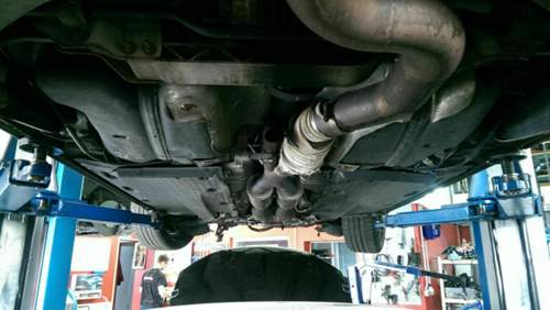

Hallo Leute!
Bzgl. AGA: macht ein Klappenanlage im hinteren Bereich, vor den Endtöpfen (siehe Foto), rein Soundmäßig Sinn?
Danke und Lg, Alex
Wenn du eine Seite zu machst dann wird nur noch aus einer was rausposaunen, somit müsste es insgesamt leiser werden. Ob aber ein generelles Dröhnen damit weg zu bekommen ist, ist fraglich. Stopf doch mal eine Seite der AGA zu und fahr damit eine kleine Runde und schau wie er dann klingt, gib aber nicht zu viel Gas und bleib unter 4000 U/min.
Ich habe mal eine AGA gesehen, ich glaube es war eine Akrapovic kann es aber nicht mehr genau sagen (für ein anderes Auto), die hatte 2 Klappen vor den Endtöpfen ziemlich genau in dem Bereich den du da auch aufgezeigt hast (mittig der einzelnen Abgänge zu den Endtöpfen). Einer der Abgänge zum Endtopf hatte zudem einen Bypass, dieser war vom Durchmesser etwas kleiner, schätzungsweise 55er Durchmesser im Vergleich zu 70er der einzelnen Abgänge zu den Endtöpfen. Sind also beide Klappen zu, dann kann die Luft lediglich durch den dünneren Bypass der einen Seite strömen und würde sogar damit die Lautstärke einer Seite reduzieren und die andere Seite komplett "stilllegen".
Aber wehe so ein Konstrukt ist bei Vollast geschlossen, das kann üble Folgen für den Motor haben, somit sollte die Klappensteuerung auf den Motor oder Teile davon abgestimmt sein.

Hallo Leute!
Danke für die Infos und Bilder!!
Sorry für die Info, die Anlage sollte bei Bedarf lauter werden aber sonst „Serie“ sein.
Die AGA mit den integrierten Klappen schaut ja sehr gut aus. An soetwas habe ich in dem Fall weniger gedacht, ich hatte da eher eine "unkonventionellere" im Kopf.
Also dass die Klappe einfach „ins Freie“ geht. Siehe Bild.
oder ist dies rein zu laut (rein vom rechtlichen einmal abgesehen)
Lg, Alex
Hmm hab den 3.6er noch nie gehört ohne ESD. Bei YT gibt es Videos ohne MSD, klingt ganz gut. Was ist denn schon ZU laut? :D
Hab ein schönes Bild wo sie direkt nach dem Kat rausblasen...
Aber irgendwie sieht das alles so hochgradig illegal aus bei der nächsten HU...
Ganz ehrlich, die Hitze die dort ausströmt möchte ich auch nicht unterm Auto haben, Lautstärke mal ganz außen vorgelassen, die sicherlich auch jenseits von Gut und Böse wird. -> keine Alternative aus meiner Sicht.

Ganz erfreut wäre ich mit der Abgasposition im "Mitteltunnel" auch nicht...
Deshalb auch die Idee mit vor dem Endtopf, wobei dort halt der Tank "irgendwo" sitzt...
Direkt unter der Reserveradmulde wäre noch eine Überlegung...
Lg, Alex
Unterm Auto würde ich gar keine Abgase ableiten, wer weiß wo die sich im heißen Zustand fangen und dir was wegbruzzeln, zu laut ist es im Innenraum dann noch zusätzlich, weiterhin wird die Unterbodenaerodynamik negativ beeinflusst,..., ne wäre keine Lösung für mich.
