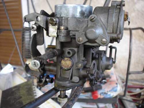

Themenstarteram 6. März 2016 um 21:19
Kann mir einer von euch sagen wie ihr die Einstellschrauben beim 30 pict 3 eingestellt habt? Auf Grundeinstellung läuft der bei mir mehr wie schlecht, ich meine ich hatte vor der Ultraschallreinigung 4,5 oben und 3,5 unten. Weiss einer von euch wies etwa bei euch is?

Probier mal beide auf Anschlag rein und wieder 2,5 Umdrehungen raus. Meiner läuft prima nach der Reinigung. Mögliche Quellen von Falschluft prüfen. Viel Glück

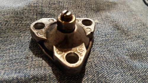

Wie hast du sie eingestellt, auf Markierung oder darunter? Meiner hat nämlich n kleines Prolemchen: Die Startautomatik schaltet ziemlich schnell ab wenn ich auf der Markierung bin und der Wagen nimmt nicht sauber Gas an. Jetzt hab ich sie mal verdreht nach unten und er schiebt und läuft wie bekloppt, Standgas ist zwar elendshoch aber es funktioniert. Ich kann ihn ja jetzt regeln wenn ich die Automatik zurückdrehe oder? Ich werde nächste Woche mal die O-Ringe der Einstellschrauben ersetzen und nochmals die Pull-Down Dose Checken. Weiss eigentlich jemand für was die Schraube im Deckel in der Mitte ist? Kann man damit die Membran einstellen???

Wenn die SA zu früh abschaltet, dann den SA-Deckel leicht nach links von der Markierung drehen. So hast Du es gemacht, wenn ich Dein "nach unten" richtig deute. Das passt. Wenn die SA zu lange eingeschaltet bleibt, dann wieder wenige mm zurück drehen (= nachts rechts drehen).
Das ist eine individuelle Einstellung und variiert von Käfer zu Käfer. Da musst Du testen, wie er im Übergang von kalt auf warm läuft und entsprechend justieren.
Wenn die SA abgekühlt ist, der Motor aber eigentlich noch warm ist, kann man der SA Vorlauf geben ohne was zu verstellen: man schalter die Zündung ein und wartet etwas (zB 10 bis 30 Sekunden) Dann erwärmt sich der SA-Deckel und die SA schaltet in der Folge eher aus. Siehe auch bei Korp S. 84 und 85.
Abhängig von der Motornummer hat es Änderungen am Vergaser gegeben (eine Stufe weniger auf der Stufenscheibe). Als Folge ist der SA-Deckel bei der Einstellung mehr vorzuspannen (= nach links zu drehen).
Siehe Foto unten.
Mach mal ein Foto von "Schraube im Deckel in der Mitte". Ist unklar, was Du meinst.

Schau mal hier, diesen Deckel gabs mit einer Einstellschraube in der Mitte, den der Pulldownvorrichtung mit den 3 Schrauben. In einem anderen Threat wurde gesagt das der zum Einstellen des Luftklappenmaßes ist, d.h. ich kann meine Kaltstartvorrichtung wieder nach den Markierungen am Gehäuse ausrichten und dann die 2mm Spaltmaß ( falls sie nicht passen, was so war ) über die Einstellschraube nachjustieren....

Themenstarteram 19. März 2016 um 20:13
hier der andere Deckel
