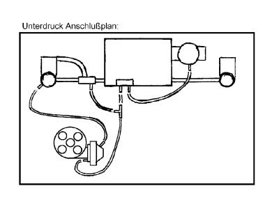

das mit dem Röhrchen habe ich auch schon festgestellt und werde es noch abändern. Die Frühzündung ist meiner Ansicht nach richtig angeschlossen, jedoch habe ich am Zündverteiler eben eine Dose mit zwei Anschlüssen, hinten geht die Verstellung für Spät ab und ich weiß eben nicht wo sie ran soll.
Für den Bulli habe ich solch ein Anschlußbild gefunden und frage mich, ob so auch geht:

es gibt diverse verschiedene vw verteiler, einige verteiler mit doppelter unterdruckverstellung werden statisch auf 0 Grad oder auf sogar 5 grad NACH!!! OT eingestellt, das musst Du ermitteln.
dazu brauchst du eine stroboskoplampe.
Alle verteiler haben eins demeinsam: bei ab 2700 umin regeln sie alle auf 27,5 Grad vor OT Darauf müsstest du ihn bei laufendem motor abblitzen und einstellen.

Die Doppeldosenverteiler wurden von 08/1970 bis ca. 06/1971 verbaut in D. und auf 5° n. OT (mit aufgesteckten Schläuchen) eingestellt.
Allerdings waren die damit ausgerüsteten VWs sehr trinkfreudig, deswegen die spätere Umstellung wieder auf Einfachdose und 7,5° v. OT.
Du kannst allerdings den 2. Unterdruckschlauch für die Spätverstellung weglassen, musst dann die Zündung auf 7,5 ° v. OT einstellen.
Der richtige Anschluss am Vergaser für den Schlauch der Spätverstellung ist dort, wo bei Dir der Schlauch vom LuFi rangeht.

3. Anschluß wie gehabt, mit weglassen der Spätverstellung (oder doch so anschließen wie beim Bus mit CU Motor, oder dort anschließen wo jetzt der Schlauch zum LuFi geht und den Anschluss am LuFi dicht machen?)
4. Zündung auf 7,5 v. OT einstellen
5. hoffen das es klappt :-)

Zum ZZP: 7,5 vOT passt aber seltsamerweise auch zur Abflachung auf der Riemenscheibe...hm...werde es mal mit dem Abblitzen bei maximaler Auslastung probieren.
Nochmal zur Spätverstellung, soll ich diese dann lieber nicht anschliessen oder doch mit nem T Stück an den linken Unterdruckanschluss am Vergaser ran.

Im Anhang findest Du eine Gradscheibe. Die druckst Du dir aus und klebst sie mit Tesa auf die Riemenscheibe. Damit kannst Du perfekt die 27,5 Grad markieren. Ich würds nicht mit Edding machen sondern mit ner Feile anreißen, dann hast Du sie fest merkiert.
P.S. Vollgas muss es nicht sein. Übrr ca. 3000 umin regelt ein Verteiler nicht weiter aus aber das merkst du schon beim abblitzen wieviel umin es braucht, wenn man es macht, ist es selbsterklährend..
