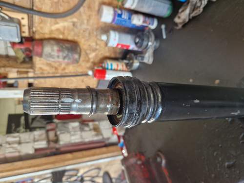

Wie kann man nur so ein blödsinn von sich geben? Warum sollte die komplette Welle billiger sein als der Austausch des Mittellagers? Bei Meyle kostet der komplette Satz mit Schrauben knapp 250€ und das ist auch Qualität. Hab es selbst gerade getauscht, siehe Bilder oben und das auch ohne Erfahrung

Vielleicht doch Mittellager reparieren? Raus muss die Welle eh.
