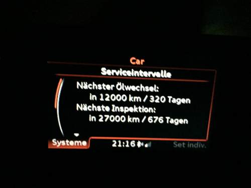

@jayjay ich bin in den letzten Tagen ebenfalls ein wenig ins Grübeln gekommen wegen meiner Serviceintervallanzeige.
Habe den Wagen am 13.10. in IN abgeholt, bin seitdem gute 4800 km gefahren und er möchte auch schon in 10.200 km zum Ölwechsel obwohl laut Serviceheft der flexible Intervall eingestellt sein sollte.
Die Ubergabeinspektion war am 11.10. und genau am 11.10. nächstes Jahr wäre er laut Anzeige schon kalendarisch fällig.
Ich habe auch mal beobachtet wann genau immer ein 100er Schritt abgezogen wird. Das ist immer bei xxx5 km. Wenn mich nicht alles täuscht habe ich den Wagen auch mit 5 km übernommen.
Bei der Inspektikon komme ich auch nicht auf die vollen 24 Monate / 730 Tage.
Die soll schon am 23.09.16 stattfinden was dann auch nur 711 Tage wären.
Sollte die nicht eigentlich immer Nutzungsunabhängig nach genau 730 Tagen fällig sein.
Das kommt mir alles ein wenig komisch vor. Kann es vielleicht sein dass bei der Übergabeinspektion der Intervall zurückgesetzt wurde.
