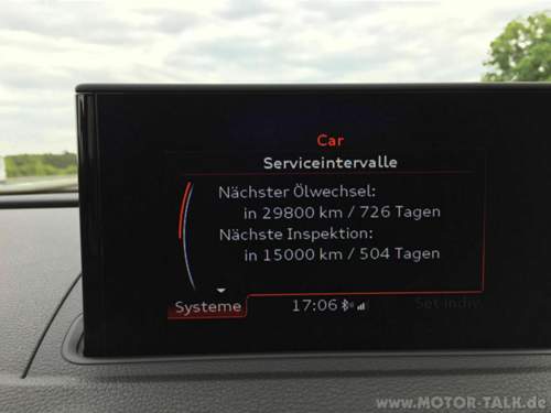

Hm. Ok. Dann bin ich jetzt eindeutig verwirrt.
Ein Freund der bei einem vw/Audi/Seat Autohaus arbeitet (Mechaniker) bestätigte das es so richtig sei. Mit dem Öl Service und Inspektion. Hatte mich auch erst gewundert das es fix 15.000 km sind zum ersten Öl Service.
Hm ich meine ich zähle bis 45.000 nichts dafür aber interessant ist es schon was nun richtig ist.
Mein Scirocco aus 2009 1,4 tsi hatte das mit 30.000 flex Service.
Edit:
Um die Verwirrung für mich perfekt zu machen hier ein Bild von meiner aktuellen Service Anzeige. Jetzt ist der Ölwechsel doch wieder in 30.000 oder zwei Jahren. Ist das jetzt mit Absicht so gemacht dass ich jedes Jahr hin muss einmal zur Inspektion und einmal zum Ölwechsel? Macht doch gar keinen Sinn. Außer dass sie mich öfters drinne haben und jedes Mal etwas abrechnen zu könnten.
