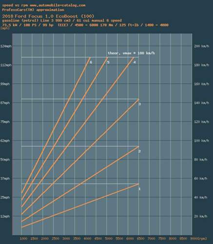

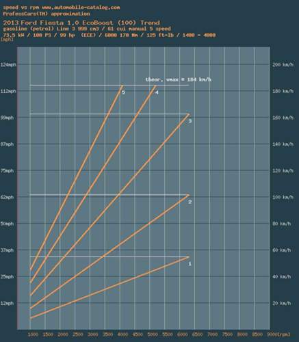

Der 1.0EB im fiesta mk7 war erheblich lauter aufgrund der schlechteren Geräuschdämmung.
Es gibt immer noch das Gerücht, dass ein Auto mit nur 5 Gängen lauter sein muss als einer mit deren 6.
Das ist einfach nur falsch.
Das Getriebe ist bei dem sehr lang übersetzt, die Höchstgeschwindigkeit wird im 4ten Gang erreicht,
der 5te ist ein reiner Overdrive. Steng genommen ist schon der 4te Gang ein Overdrive
Lustiger Weise hört und liest man dieses Gerücht sogar in ganz vielen Autotests.
Das sagt eigentlich alles über die "Fachkompetenz" der Tester............
Anbei 2 Screenshots:
Fiesta mk7 1.0EB 100PS 5G vs. Focus mk4 100PS 6G.
Wenn man hin schaut, dann sieht man, dass im Fiesta der 5te sogar geringfügig länger übersetzt ist als im Focus der 6te Gang.
Fiesta mk7
Focus mk4
Das ist beim Hyundai i20 mit 101 und 120PS 3 Zylinder das gleiche Spiel. Der 5. und 6. Gang sind identisch oder nahezu identisch übersetzt. Bei 100 und 120 km/h habe ich in meinem 101PS die gleiche Drehzahl wie der Youtuber bei seinem 120PS i20.
