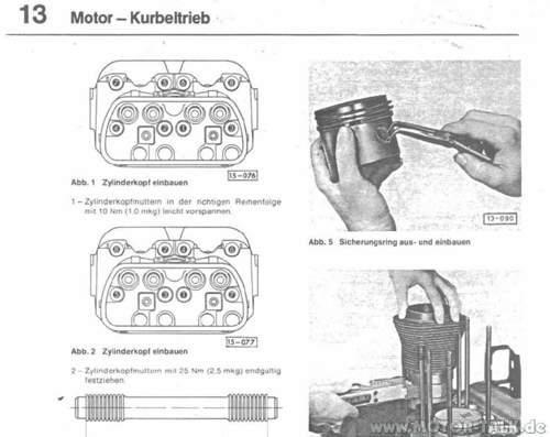

Wenn ich endlich die Teile bekomme, soll er wieder laufen. Kanns kaum erwarten 😁
Kann mir jemand die Anzugsmomente vom Pleuel und der Kipphebelwelle verraten ? Zylinderkopf 35 Nm ? ( ist schon so lange her )
Thomas
Für 1300/1600er
Pleuel 30 Nm Kipphebelwelle 25 Nm
Zylinderkopf Gewinde M8 25 Nm
Zylinderkopf Gewinde M10 30 Nm
Die Reihenfolge beim Anziehen beachten. Die ist beim ersten Anziehen aus dem Handgelenk, also dem "Vorspannen" mit ca. 10Nm anders als beim endgültigen Anziehen mit 25 oder 30Nm. Beim 2. Durchgang gehts dann diagonal über Kreuz von innen nach aussen, beim 1., handfesten Anziehen, rauf runter obzw. links rechts von innen nach aussen. Schau einfach in den Leitfaden, da ist es bebildert und die ANzusmomente stehen auch drin...weil du sagtest, das es schon so lange her ist :-) Hier ein Link dazu und ein Foto aus dem Leitfaden:
