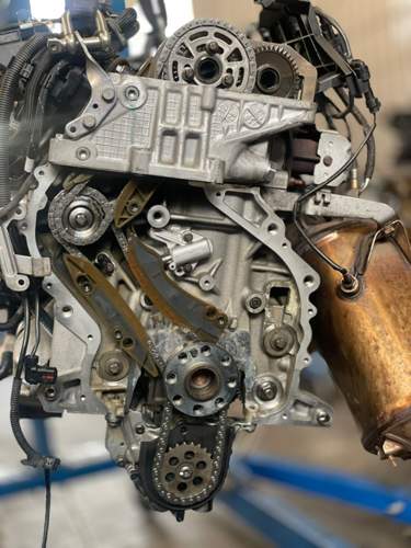

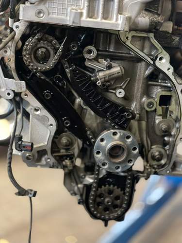

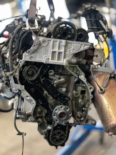

Beim N47 kann die Verschleißbedingt (aufgrund verzogener Gleitschiene) anfangen diese rhythmischen Geräusche zu machen das ist laut bmw nur ein Komfortproblem. Wichtiger ist der Kaltstart. Trotzdem würde ich zu gegebner Zeit dann mal überlegen die zu erneuern. Der Zustand hängt ja nicht rein von der Laufleistung ab sondern auch von Alter & Nutzung des Fahrzeugs.
Hier mal die Gleitschienen original schwarz, neu verstärkt beim N47
