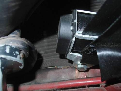

Hab noch Bilder gefunden...
B-Säule links ohne
B-Säule rechts mit

Hab mal auf die Schnelle zwei Bilder gemacht,
den Winkel sieht man von oben nicht gut, nur die alte Verschraubung am Boden.
Dann noch die Verstärkungsplatte mit Einschweißmutter von unten (unter viel Unterbodenschutz)
Werner
P5277172gurtbefestigung-o
P5277174-gurtbefestigung-u

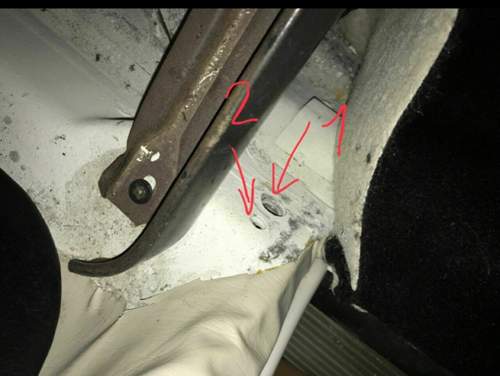

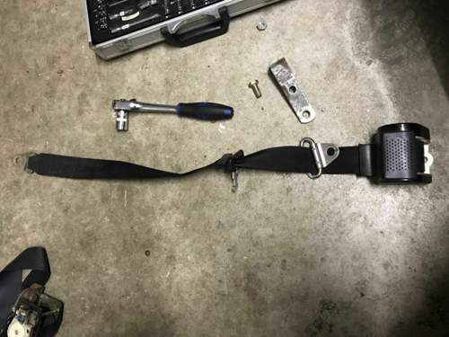

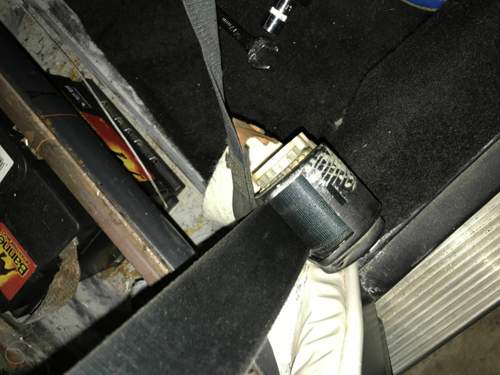

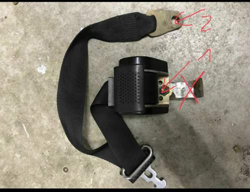

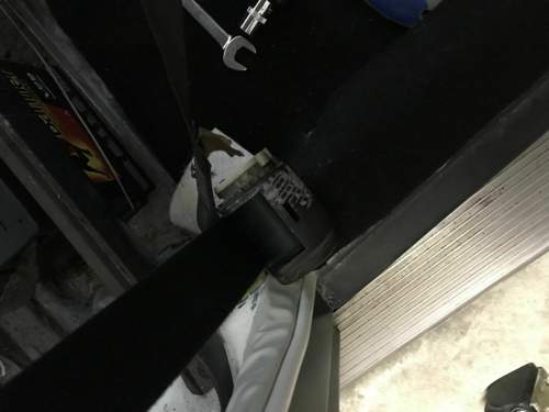

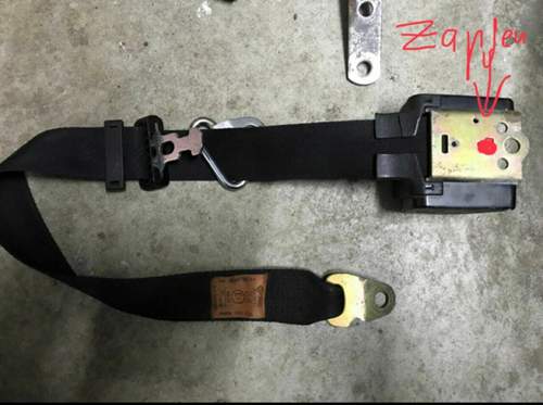

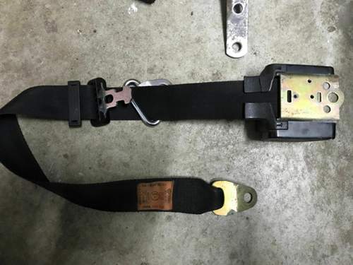

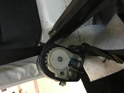

Hallo!
Auch ich verzweifle an den Guten, habe zwar die Löcher, nur denke ich das die Befestigung falsch ist, füge mal 2 Fotos dazu...Da ich die gurte mit gekauft habe, ging ich davon aus das sie passend sind. Es ist ein 1303er aus dem Jahre 1973.
Gurt
Gurt1
