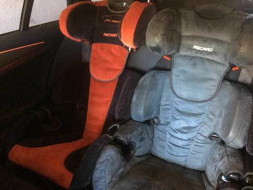

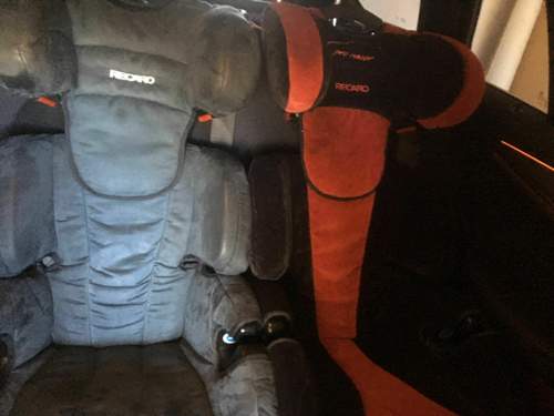

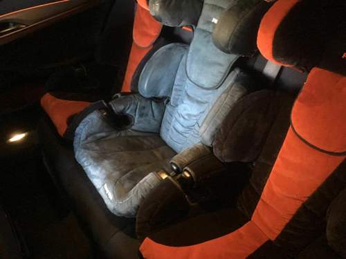

Hallo cisco 75 - Da ich genau das gleiche Thema hatte anbei aussagekräftige Bilder - und Maße
1. habe auf die schmälsten Kindersitze gewechselt die es gibt - gebrauchte Recaros - sind gemessen 42cm breit.Glaube keinen Verkaufsangaben - die meisten sind falsch. Durch einen Freund bin ich auf die Recaros gekommen.
2. Die drei Sitze passen exakt nebeneinander. Anschnallen musst du mit System - ist eine Fummelei - ABER es geht (Meine Frau weigert sich es zu machen - Sie bricht sich die Hände sagt Sie :( )
3. Der begrenzende Faktor sind die äußeren Sitzwangen - nicht die Türgriffe - bei denen ist auf beiden Seiten ca. 2cm Luft
4. Meine Gründe "Warum habe ich einen 5er gekauft"
ich fahre 85% der Zeit alleine - da will ich Fahrspaß :D
Mit der Familie fahren wir meist große Strecken oder an ein Ziel - also maximal zwei bis dreimal anschnallen - und ich habe wieder meinen Fahrspaß :D
5. Einen T5 habe ich auch noch zu Hause - der ist mir aber auf meinen langen Strecken einfach zu langsam :( und dabei auch noch recht durstig. Das war für die Kleinkindphase optimal. Meine Frau konnte hinten die Kinder versorgen, füttern usw. und zum Windeln wechslen konnte man das alles im Innenraum auf dem Rastplatz schnell erledigen - einfach geil. Jetzt sind unsere Kiddis zwischen 5 und 10 Jahren.
Wir können locker 4 Std. ohne Pippi-Pause fahren.
Der VW- Bus wird dieses Jahr gegen eine praktische Kurzstreckenlösung getauscht Caddy oder so ähnlich...
Ich hoffe das hilft Dir jetzt weiter :)

Sieht sehr kuschelig aus..

Super Beiträge vielen Dank. Habe die gleiche Konfiguration wie Prostatat :-)
Haben auch noch einen Touran aber der G31 ist ein Firmenfahrzeug und meine große Tochter kann auch auf einer Sitzschale sitzen. Den Bildern entnehme ich, dass ich auf alle Fälle eine Lösung finden werde. Muss dann ggf. in neue Sitze investieren. Kennt jemand die Orginal BMW Sitze...sind die evtl. dafür geeignet?
