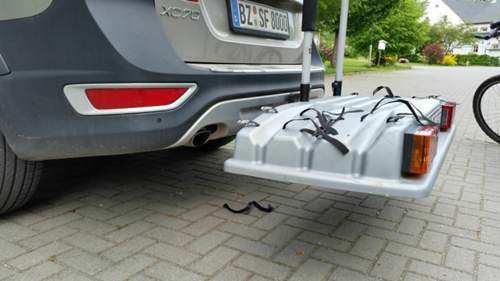

Vorläufiges Ergebnis: hab für nen schmalen Taler (82€ inkl. Versand) einen Atera Duro für 3 Bikes bei Ebay geschossen. Der wurde ja auch hier im Thread von einigen empfohlen. Nun gleich eine Frage (ich glaube an braucki /fluchti): der Kunststoff Grundkörper benötigt doch so eine Abgas-Schutzplatte. Ist bei meinem Träger auch dran. Der XC hat aber je ein Endrohr pro Seite. Wie habt Ihr das gelöst?

Ich habe es bisher weder im Stau noch in der Stadt geschafft das da was warm wird.
Vielleicht sieht es bei den Benzinern ja anders aus.
Hast du den Träger mal montiert?
Ich denke, dass der Träger ein gutes Stück höher ist als die Auspuffrohre.
Ich habs an meinem V70 schon geschafft Schaden zu verursachen am Träger durch die heißen Abgase 😠
Hab mir dann auch ein Blech gebaut und am Trägerrahmen verschraubt . Werd ich für den XC noch ein 2. bauen müssen. Hab den Träger allerdings noch nich dran gehabt und werd erstmal schauen ob überhaupt nötig .... rein optisch sag ich ja 😉
Nein, hatte ihn noch nicht dran - ihr habt recht - erst mal probieren. @fluchti: bei mir ists auch ein Diesel
Hab gesehen, dass an dem Gebrauchtträger auch der Kunststoff auf der Fahrerseite leicht verformt ist. Die Schutzplatte sitzt beifahrerseitig. Also war er vermutlich schon mal an einem Auto dran mit Auspuff links oder beidseitig. Am XC wird auch Richtung Kunststoff geblasen (siehe Bild). Beim ersten Ausflug (nur 5 km) ist da natürlich nix warm geworden. Bin noch unentschlossen, ob ich im Hinblick auf längere Touren in eine zweite Schutzplatte investiere.
20150523-154432
Das wird Dir zerschmelzen im Sommer bei längerer Strecke . Der bläst ja volle Lotte dagegen ...
Was sagt denn Altera bzw. die BA zu diesem Problem? ich kann mir aber nicht vorstellen, dass das was schmelzen wird. Die Abgase werden ja noch ordentlich verwirbelt.
@Haubenzug schrieb am 23. Mai 2015 um 22:47:27 Uhr:
also in der Montageanleitung werden 2-flutige Auspuffanlagen nicht in Betracht gezogen - allerdings ist der techn. Stand der beiliegenden Anleitung von 1997 - eventuell ist der Träger ja auch aus dem letzten Jahrtausend. Ich glaube vor 18 Jahren war das mit den Endrohren auf beiden Seiten noch nicht so verbreitet. Atera kann ich ja mal anschreiben. Eventuell bekommt man ja eine 2. Platte - oder ab zum Schlosser....
Bei mir ( V70 ) hängt der Träger höher bzw. Der Auspuff tiefer.
