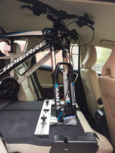

Ich wollte mir auch diese Adapter holen, dachte aber daß die Innenhöhe im XC60 nicht ausreicht. Hast du auch Fotos mit den Räder drin? Danke.Zitat:
@Ie1234 schrieb am 20. April 2015 um 08:18:27 Uhr:
Fuer den schnellen Trip nach Feierabend, warum nicht ins Auto ?
Ich habe mir fuer den XC 60 einen Innenraumtraeger von radfazz gekauft.
2 Fahrraeder passen rein und hinterer Sitz kann noch genutzt werden.
Das Kinderfahrrad sollte noch bequem hinter ben Sitz passen und kann an den anderen Raedern festgemacht werden (ausprobieren).
Kostet um 200 Euro, es gibt verschiedene VariantenFrank
Grüße,
Bob

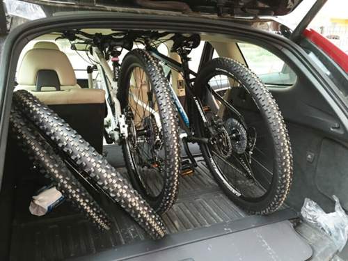

Habe ich nicht und schaffe ich auch vorm Urlaub nicht mehr, mehr dann in etwa 4 Wochen :-).
Aber unsere 26" MTB's passen, Rad raus und Sattel nach unten.
Gut ist auch, das Ding kann immer drin bleiben, die Sitzbank kann damit ganz normal hochgeklappt werden.
Ist auch ganz praktisch wenn man mit dem Auto ein WE in ein Hotel in einer Stadt faehrt, dann koennen die Fahrraeder im Auto bleiben.
Frank

Wenn man das richtige Modell waehlt (70cm Schienenlaenge), ist ein Sitz voll nutzbar, es gibt unterschiedlcihe Laengen.
Siehst Du auch in dem Foto das an meinem 1. Beitrag angehaengt ist.
Frank

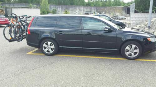

Also das befestigen auf dem AHK Träger geht bei mir schneller als das ehemalige plazieren im Innenraum. Allerdings habe ich nun ein 29" MTB und wenn ich mit dem MTB unterwegs bin, wird es meist dreckig. Somit fällt der Innenraum sowohl von der Größe als auch vom Schmutz aus.
Allerdings ist die Innenraumlösung für den einen oder anderen schon eine gute Alternative. Die hier vorgestellte Variante ist besser als mein damaliger von Volvo. Der ging nur über die gesamte Breite. Eine Teilnutzung der Rücksitzbank war damit ausgeschlossen.
Gruß Thomas
Also ich habe schon einiges ausprobiert.
Rückbank umgelegt und zwei Fahrräder ohne Vorderrad mit der Gabel gegen die umgelegte Rückbank gezurrt. Ist ähnlich der hier bereits vorgestellten Lösung mit dem Alu-Profil.
Das Beladen hat einige Zeit in Anspruch genommen aber dafür haben sich die Abmessungen nicht verändert. Das Vorderrad musste raus, oftmals musste ich dann die Scheibenbremse minimal justieren. Mein Stahl-MTB mit 26" und 22" Rahmen passt saugend in einen normalen Kombi. Das Enduro mit 160mm Federweg passt schon nicht mehr.
Der Kofferraum ist halb belegt. Das Beladen dauert eine Weile.
Den AHK-Träger habe ich innerhalb 5min alleine montiert. Beide Fahrräder drauf sind nochmal 5 min. Klasse. Gegenüber der Innenraumlösung schlechtere Außenmaße (Parkhaus etc), höhere Anschaffungskosten und schlechtere DIebstahlsicherung. Ich habe bei jeden Tankstop Angst um die Teile an unseren Fahrrädern. Ansonsten bietet der Träger m. E. nur Vorteile.
Hallo kleenerfaxe,
also ich würde Dir bei vorhandener AHK immer nur die Lösung:
Thule Euro Classic G6 929 empfehlen.
Der Vorteil:
1. Der Träger kann zum Beladen des Kofferraumes abgeklappt werden.
2. Erweiterungsmöglichkeit auf 4 Fahrräder durch Radadapter 9281 (ca. 130€)
3. Spritkosten erträglich
4. keine Höhenbeschränkung (Parkhaus)
5. beim Anbau an den XC60 bleibt das Gesamtmaß <6m --> wichtig z.B. bei Fähren
Nachteil:
1. preisintensiv - aber einmal gekauft, hat man das Ding ewig
2. Fahrzeuglänge vergrößert sich - Vorsicht beim Rücksetzen --> Abstandswarner ausgesetzt
Wir haben das Ding jetzt seit 3 Jahren und sind sehr zufrieden.
Das Aufbauen kostet ein wenig Zeit, wenn man sich die Stellung der Fahrräder merkt, geht es schneller.
Zur Diebstahlsicherung müsstest Du vielleicht noch ein extra Spannkabel mit Schloss durch alles durchziehen.
LG hans6500

Bilder vom Innenraumtraeger mit 2 MTB's 26".
Der 3. Sitz ist voll nutzbar und auch der Raum hinter dem Sitz reicht gut fuer Gepaeck (wenn man die Raeder vernuenftig unterbringt und nicht wie auf dem Foto nur reinschmeisst :-) )
Die Fahrraeder passen von der Hoehe knapp, bei hoeherem Rahmen muss ggf. die Gabel etwas zusammengedrueckt werden.
Fuer meine Zwecke ideal, aber sicher keine Loesung fuer jeden.
Frank
