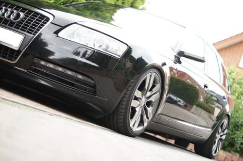

Ich habe das S-Line Sportfahrwerk drin gehabt und bin auf KAW Federn umgestiegen.
Wie schon gesagt, gibt es diese in der 55/40 Ausführung und können mit den
Serienmässigen Dämpfern gefahren werden.

welche Felgengröße und Reifen fahrt ihr bei 55/40 Federn, bzw. was fahren die Besitzer? Wisst ihr das? Das sollte ich ja auch beachten...
Besten Dank und Grüße
Homie
Meine Felge ist die S6 Bi Color Felge
9x19 - ET 52 + 15mm Spurplatte pro Rad
Reifenkombi: 255/35/19 - 96Y (Conti)
