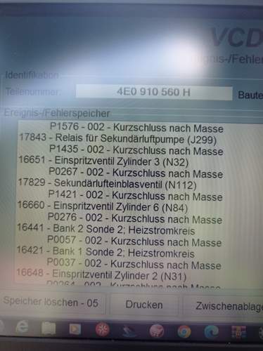

Reisen Problem... Auto ist mir heute an der Kreuzung einfach aus gegangen ohne Vorwarnung.
Es handelt sich um einen 2004er 3, 7
Springt seitdem auch nicht mehr an.

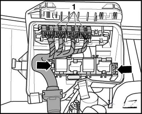

Kraftstoffpumpen laufen nicht an, Relais wurde getauscht.
Schaltet aber nicht, wenn die Zündung angeschaltet wird.

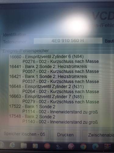

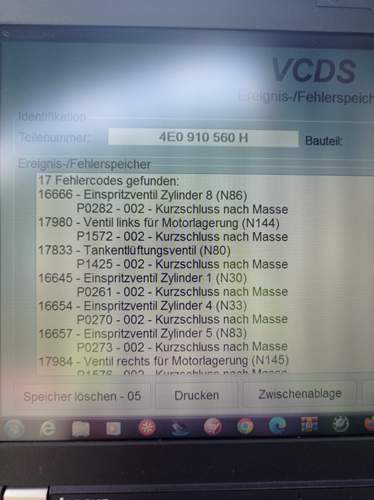

Fehlerspeicher hat diverse Einträge, alles aktuell seitdem der Wagen ausgegangen ist - keine alten Fehler drin.
Fehlerspeicher lässt sich löschen, aber nach einem Startversuch sind alle Fehler wieder da.
Stutzig macht mich, dass alles Kurzschluss nach plus ist.
Relevante Sicherungen sind alle geprüft und in Ordnung.
Wo geht die Fehlersuche nun weiter?
Fehlerspeicher
Fehlerspeicher
Fehlerspeicher

Bei diesen Fz. sind alle Fehler als kurzschluß nach Masse eingetragen und die weisen auf ein defektes Steuergerät hin.
Der Fehler kurzschluß nach Plus deutet auf eine fehlende Stromversorgung hin.
Defekte Sicherung / Kabelbruch oder das Bauteil selber ist defekt.
Genau das sage ich von Anfang an . Steuergerät/Sicherung /Kabel..

Es ist eine ,AGM Batterie verbaut worden, und würde auch Steuergerät codiert - hat ja nun 3 Wochen ohne Problem funktioniert.
Alle Fehler sind Kurzschluss nach Masse, das heißt, dass die Bauteile nicht angesteuert werden.
Dazu kommen die Fehler der Lambdasonden.
Ich habe nicht mal 12 Volt auf den Sicherungen, wo definitiv 12 Volt anliegen müssen.
Da alle Funktionen, die im fehlerspeicher abgelegt sind und nach dem löschen und einem Startversuch sofort wieder da sind vom Motorsteuergerät gesteuert werden...
Muss der Fehler vom Motorsteuergerät kommen
Der Anlasser dreht beim starten normal durch?
