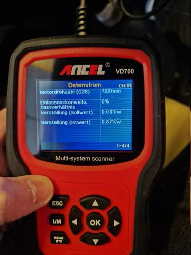

ich fahre ein A4 Cabrio 3.2 FSI Quattro BJ 2006
Mit genau 223.000 km steht er jetzt still :( denn vor einigen Tagen hat die Motorkontrollleuchte aufgeleuchtet. Das Auto habe ich dann zügig abgestellt.
Könnt ihr anhand der Infos eine Diagnose stellen? Ist es die Steuerkette gelängt oder sogar schon übersprungen?
Zum Auslesen der Fehlercodes habe ich mit ein ODB2 Diagnosegerät gekauft:
P0346 Nockenwellenpositionssensor Geber, unplausibles Signal
P0011 Bank 1 Nockenwellenspätverstellung, Soll nicht erreicht
P0021 Bank 2 Nockenwellenspätverstellung, Soll nicht erreicht
Die Fehlercodes habe ich gelöscht und auf Verdacht auch beide Hallsensoren getauscht. Im Leerlauf kommt nach Motorstart noch immer der Fehler P0346. Die anderen beiden Fehler nicht, kommen möglicherweise auch erst, wenn ich das Fahrzeug bewege, was ich aktuell aber lieber nicht mache.
Nach dem Kaltstart rasselt es tatsächlich verdächtig bei den Ketten auf der Fahrerseite, aber ein dezentes rasseln hat er eigentlich schon immer gehabt. Das Rasseln geht weg sobald der Motor über ca. 60 Grad gekommen ist. Dann klingt der Motor recht normal für mich.

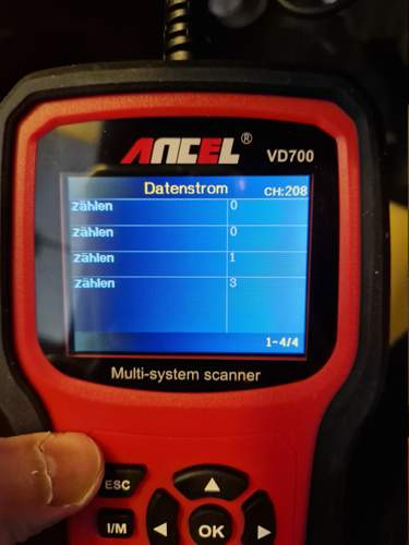

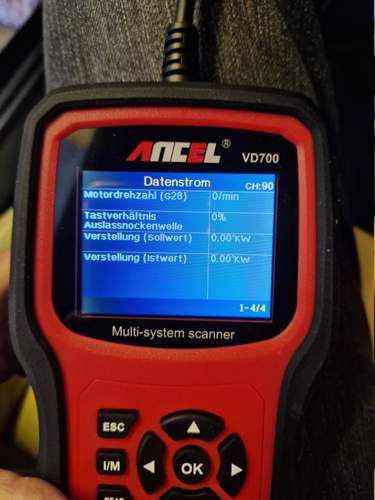

In Foren habe ich gelesen, dass der MWB 90/91 und 208/209 ausgelsen werden soll, um auf eine Kettenlängung zu prüfen. Ich weiß nicht ob das Diagnosegerät an der Stelle die richtigen Werte anzeigt. Mit den Werten auf 208/209 kann ich nichts anfangen bzw. diese weichen ab von dem was da eigentlich stehen müsste, oder?
In Blöcken weiter hinten gab es noch Werte bei denen Nockenwelle zumindest im Wort vorkommt, deswegen habe ich diese auch ausgelesen.
Danke euch!

Ich hatte bei meinem A3 Quattro VR6 3.2 von 2005 genau dieselben Syptome und ebenso die Fehlermeldung "Nockenwellenpositionssensor unplausibles Signal". War eindeutig eine ubergesprungene Steuerkette, wobei in meinem Fall auch noch Verbrennungsaussetzer der Zylinder 3, 5 und 6 hinzukamen. Der Kettenspanner war bis zum Anschlag ausgefahren und konnte die Kettenspannung nicht mehr aufrecht erhalten. Ich habe daraufhin den Motor ausgebaut (muss man mit Getriebe sowieso, weil die Kette zwischen Motor und Getriebe sitzt) und komplett überholen lassen (Beitrag dazu im A3-8P-Forum).
In jedem Fall würde ich keinen Meter mehr fahren und sofort die Steuerkette ersetzen (lassen). Sonst droht Totalschaden.
Habs grad brühfrisch am 3.2 bei mir gemacht.
Bei mir war der rechte Spanner oben (trieb C) kaputt, sowohl das Spannelement spannte nicht mehr, als auch die Laufschiene war beschädigt.
Egal wie wo und Was, wenn der Spanner neu muss, müssen auch die Steuerzeiten mittels werkezug neu eingestellt werden, daher ist es egal wie die jetzt sind.
Danach müssen auch die Lernwerte gelöscht werden, sonst läuft er schlecht.
Den linken spanner kann man auch so wechseln, für alles andere muss der Motor raus und zerlegt werden.
Die Arbeit ist recht angenehm und leicht zu machen, die beiden Schrauben in der Nockenwelle müssen neu.
Pass bitte auf das Werkezug auf, bei meinem 29€ Chinading waren die Schrauiben zu lang, sodass die Wellen leicht gekippelt haben und nicht genau gesperrt waren.
Beste Grüße

Oh oh...alle diese geschilderten Symptome deuten auf eine akute Steuerkettenlängung!! Nicht mehr weiterfahren und fachkundige Hilfe holen, sonst gibt's ne' Katastrophe...
Hey, da waren "Fachleute" am Werk .... und ja, ich teile deine Ansicht. Mit Dusel ein Kupferwurm oder defekter Nockenwellensensor. Weil der erste Fehler "Unplausibel" kann die Fehler 2 und 3 nach sich ziehen. Frage ist obs ein Sensorfehler ist oder der Sensor kein Problem hat, sondern die Kette.
