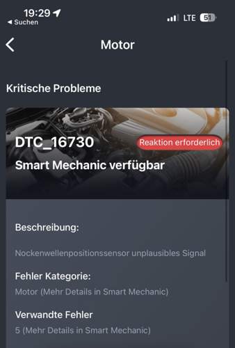

Guten Tag,
bei meinem Audi A4 3,2l Fsi 2005Bj leuchtet die Mk mit dem Fehlercode Nockenwellenpositionssensor unplausibles Signal (DTC_16730). Kurz nach dem Startetn ruckelt der Motor aber das verschwindet nach kurzer Zeit oder einem kurzen Gasstoß wieder. Könnte es sein das nur der Sensor defekt ist? Hatte jemand schon einmal ein ähnliches Problem? Und hat das 2 Nockenwellensensoren?
Vielen Dank für eure Hilfe.
Fehlercode
2 Antworten
da ist eher der Steller nicht verrastet.
die sensoren gehen nicht kaputt
Ich rate hier mal zu höchster Sorgsamkeit! Diese Fehlermeldung besagte bei meinem 3.2 Ltr VR6 von 2005 das Überspringen der Steuerkette und nur sofortiges Motorabschalten und "nicht mehr starten" haben verhindert, dass noch größerer Schaden (Aufprall von Ventilen auf Kolben) entstanden ist. Weitere Vorgehensweise aus meinem Beitrag hier im Forum ersichtlich. Die Steuerkette wird wahrscheinlich bis zum Endpunkt des Kettenspanners gelängt sein und kann bei jedem Kaltstart weiter überspringen. Solange Ventile nicht auf Kolben geprallt sind, reicht ein Wechsel des Steuerkettensatzes, sonst ...
