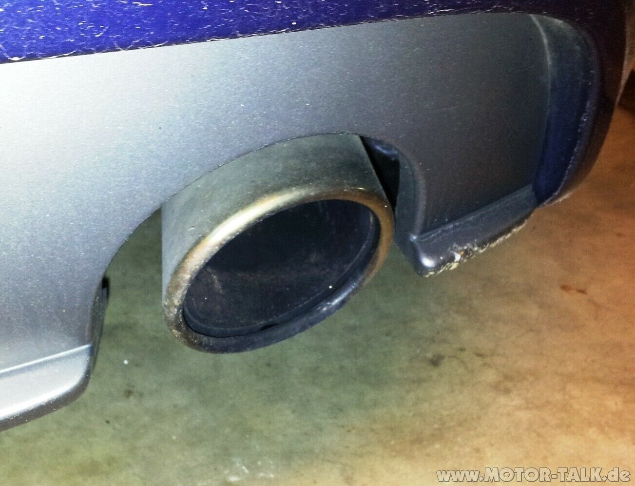

Hallo Zusammen,
habe an meinen Auspuffrohren jeweils auf der Innenseite eine Rostablagerung.
Dachte anfangs es wäre nur verfärbt und ich könnte es wegpolieren aber da lag ich mal daneben :/
Habe grade mit dem Freundlichen telefoniert, weil mich das ziemlich stört und nach dem Preis gefragt.
Also eine Seite, dazu gehört:
- Auspuffblende
- stückschen Rohr
- Schelle
Gibt es nur als Set pro Seite und soll kosten 160 € -.- also 320 € für beide Seiten !!
Jemand eine Idee wie ich das günstiger hin bekomme ? Also polieren geht nicht :(
PS: Wollte bald zu ASG mir den ESD machen lassen, denkt ihr die können da eventuell auch noch was dran machen ?
Hatte mir überlegt die neu zu holen die hätte sie nur dran schweißen müssen aber für den Preis den die Blenden kosten bekomm ich ja schon fast den ESD gemacht ^^

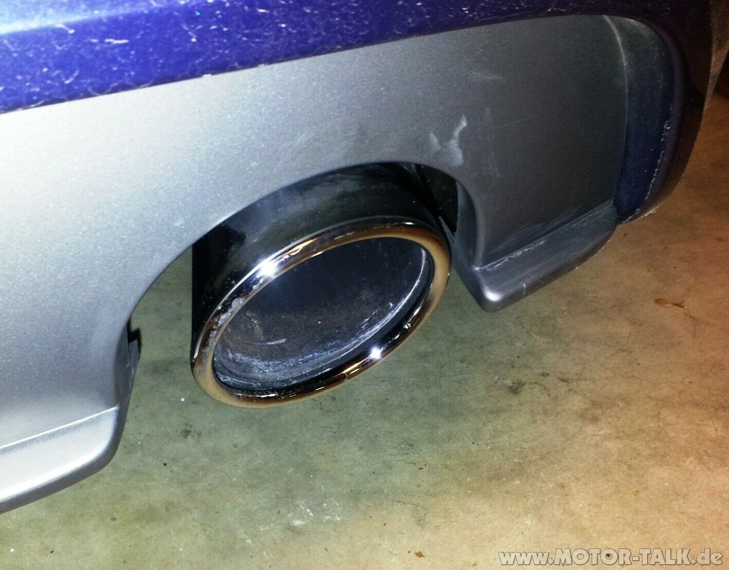

Es gibt seit ca. 30 Jahren Autosol. Und an Metallpolitur gibts da echt nix Besseres. Da sind ordentlich Schleifpartikel drin. Da kann mann wenigstens ordentlich drauf rumrubbeln.
Aber was ich nicht ganz verstehe. Soweit ich das bei meinem 3.2er sehe ist da nen Auspuff-Innenrohr, dass sicherlich leicht gammelt aber eh immer rußschwarz ist, und dann gibt die angeschweißte umgebördelte Blende. Und ich dachte die ist aus Edelstahl. So, und Edelstahl kann man immer wieder aufpolieren. Wenn es richtig hartnäckig ist, würde ich empfehlen mit das mit 800er-Schmirgel nass wegzuschleifen, mit 1000er Nass hinterher und mir dann nen Polierset für die Bohrmaschine besorgen, mit zwei verschiedenen Wachsen, einer Sisalscheibe, einer etwas weicheren scheibe und einer zum nachpolieren, wobei Du mit der letzten schonwieder auf Autosol-Niveau bist was die Polierweirkung anbelangt.
Andererseits...wenn Du eh zu ASG gehst. Das sollte doch nen ordentlicher Laden sein. Dann haben die auch ne schleifmaschine. Die bauen ja den Endtopf eh aus. Und wenn der erstmal ab ist, dauert das maximal 10 Minuten für beide Endrohre. Ich würde da einfach mal anrufen.
Aber wie gesagt, als allererstes Autosol. Gibts bei Amazon für unter 10 Euro. Und dann mal geduldig auf der Stelle ruhig minutenlang drauf rumreiten. Hab damit die Endrorhe von meinem (4 Jahre alt) sowas von auf Hochglanz poliert. Sieht aus wie neu. Konserviert nen bisschen und die hartnäckigen Rußablagerunge kriegste damit immer easy ab. Achja, und wenn Dir nach der Poliererei nicht alle Pfoten weh tun, haste zu wenig Einsatz gezeigt- ;-)

Laufen die nicht durch die Hitze an?
Die Blenden sind aus Edelstahl verchromt.
Klappt mit Autosol ganz prima. Hab mal ein Zwischenergebnis angehängt. Da muss ich aber noch mal ran. Aber für gerade mal 15 Minuten Arbeit schon ganz nett. – Und Schmerzen hab ich auch noch nicht ;)
Gruß, Bodo
Vorher
Nachher
