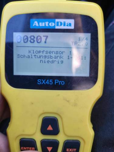

Hallo zusammen, mein 3.2er FSI 2006 hat irgendwie ab 100 kmh keine Leistung. Von 100 auf 200 hat er eine Minute und 6 Sekunden und von 200 auf 210 ca. noch fast eine Minute und dann ist schluss. Mehr will er nicht. Wenn ich dann im 6.te Gang schalte sinkt es sofort auf ca. 200 kmh. Also in dem Fall ist mein Hyundai mit 136 PS schneller klackern, klopfen, rasseln nicht vorhanden. Motor läuft ruhig, egal ob Stand oder beim Fahrt. Weiß jemand oder hat jemand eine Idee woran es liegen kann? Was könnte denn sein? Fehrlerspeicher ist aktuell leer. Dankeschön!

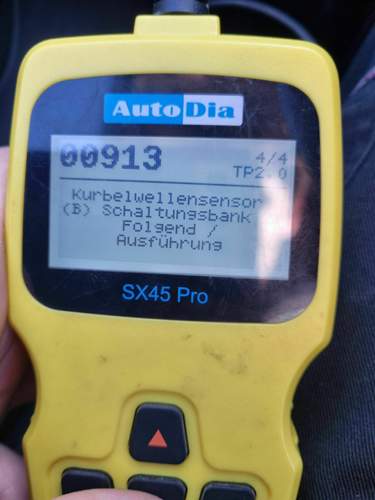

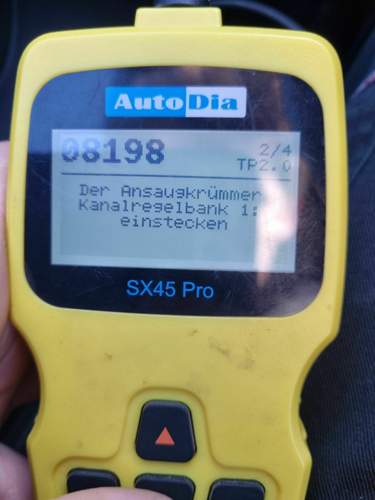

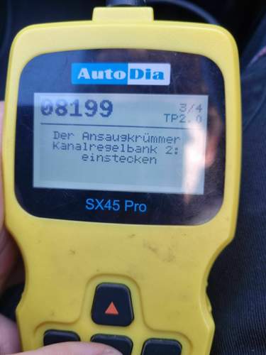

Heute nochmal ausgelesen..
Das auch noch

wenn ein Endoskop vorhanden ist, dann würde ich einmal die Zündspulen abnehmen und die Zündkerzen herausschrauben, dabei vorher die Zündkerzenschächte ausblasen, damit kein Dreck in die Brennräume fällt. Dann die Zylinderlaufbahnen endoskopieren und auf "Abtragungen" achten. Desweiteren eine komplette Diagnose per VCDS, die ist etwas mitteilungsfreudiger als der Handheld aus Deinen Abbildungen.

Außerdem natürlich den Meldungen nachgehen, die Dein Tester ausgeworfen hat. Ansonsten schließe ich mich den Vorrednern an.

Diese Fehlermeldungen sind grausam nichtssagend !
Schau mal die fuel trims an, wie ist der Kraftstoffdruck ( Nieder + Hoch ), verstellen die 4 Nockenwellen ?
Was treibt die Lambdaregelung beim Gasgeben ? wenn die deutlich ins negative geht, fehlt entweder Luft ( Ansaugung ) oder er bringt das Abgas nicht weg ( AGA resp. Kat zu )
Also heute heute ich die Thermostatgehäuse gewechselt. Beifahrerseite Klopfsensor Kabel abgerissen. Gelötet und isoliert, jetzt auch die Fehlermeldun weg. Ansaugsystem konnte keine Undichtigkeiten feststellen. Die Saugrohrklappen waren alle gleichmäsig zu. Ich würde noch schauen, ob die auch auf gehen, aber wie kann ich das alleine prüfen?
Die Saugrohrklappen sollten über die Stellglieddiagnose ansteuerbar sein.

Gestern bei Audi gewesen. Nockenwellensensor, Kurbelwellensensor, Drosselklappe, Ansaug Regelung (beide Banken, die Klappen zu). Alle Kurzschluss nach Plus. Womit soll ich jetzt anfangen...? Sicerungen habe ich alle schon geprüft, innenraum, Kofferraum, Motorraum Fahrerseite. Sind noch welche irgendwo? Oder kann es am dem gelötete Kabel von Klopfsensor liegen?
Da fehlt Masse. Kabelbruch / Steckverbindung n.i.O. / Kabelbaum losgeschraubt ( für Reparatur )
Also am Positionssensor Saugklappe habe ich gestern Pin 1 und 3 mit 5v und 4.5 V gemessen, 2te. Pin, gar nichts.. wir sollte es eig. sein?
