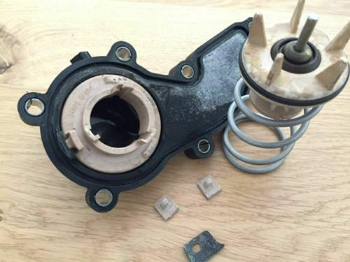

Hi zusammen,
hätte gar nicht gedacht, dass ich im letzten Jahr, wo ich das Auto noch habe nun noch solche Probleme auftauchen: Grade zum Kino gefahren und wieder zurück, einfache Strecke 16km mit kurzem Autobahnstück. Aufgrund der Witterung vorsichtig gefahren, Autobahn um die 170. Dann nach der Autobahn ist mir aufgefallen, dass er bei 80 km/h nicht über den 4. Gang rüberging, normal bin ich da fast im 6. (Manuell hingegen ging der 5.) Dann ging die Öltemperatur immer höher, 115-118°C, und das im Ort bei 50 km/h (Sogar Wassertemp stieg über den 90°C-Level)!
Habs gerade noch nach Hause geschafft, dann kam zum Schluss sogar die rote Meldung "Kühlmittel prüfen, Motor abstellen!" Der Lüfter lief auch auf Hochtouren.
Was kann das sein, jemand ne Idee? Kühlmittel knapp unter Min, Ölstand OK, nur Wischwasser fehlt seit kurzem (...das wird's wahrscheinlich sein... 😮)
Bin jetzt bei ca. 110km, der Motor wurde bei 75km getauscht.

...mal Zwischenstand: Auto ist immer noch in der Werkstatt. Wurde gestern Abend angerufen: Ist doch nicht die Wasserpumpe, sie hatten den Deckel ab und das Pumpenrad dreht sich mit der Welle. Nun wollen sie das Thermostat testen; darauf hatte ich schon am WE hingewiesen, wie ja von euch bereits vermutet worden war, dass es das sein wird. Dafür müssen sie nun aber den Kompressor abbauen usw. Aufwand wird höher. Nochmal ca. 2Std. auf die veranschlagten 2,5 Std. für den Austausch der Wasserpumpe.

Hier mal das Schadensbild vom alten Regler... Die Kunststoffnasen, die das Reglerelement im Gehäuse festhalten waren gebrochen und alles lag lose im Gehäuse. Bei 110tkm Laufleistung. Nicht schlecht.
EDIT: ...Übrigens: Kosten der ganzen Aktion: €556,73 brutto...
Img-0365
Img-0366
Das traurige an der ganzen Geschichte ist nicht der kappute Regler der auf billige Qualität in der Verarbeitung schließen lässt, sondern die Tatsache, dass du im Forum von uns eine präzisere und in diesem Fall zutreffende Diagnose zum Schadensbild erhalten hast ohne dass jemand hier das Fahrzeug sehen musste. Da frage ich mich schon, was es heute braucht um sich in einer Audi Werkstatt "Meister" nennen zu dürfen??
