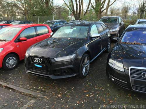

Gehört nicht hier her, aber ich kann nicht anders :D, hier das erste Bild ;)
Img-0213
:) Dein Händler soll den mal gescheid Unterstellen:)
