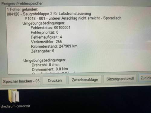

Hab das Saugrohproblem mit unterem Anschlag nich erreicht Bank 2
Bei mir spuckt er den Fehlercode 04120–P1018
ich will diesen Fehler mit so einem ebay-Fehlercode-Reparatursatz entfernen, da gibts ja diese Platten die man beim Verstellermotor einhängt damit man den Anschlag täuscht oder ähnliches.
So zur Frage:
Bei diesen Reparaturkits steht dabei nur aufhebung von Fehlercode P2015 P2004 P2009 P2016 und P2017.
Ich hab wie oben beschrieben P2018. Hilft es in meinem Fall nicht? Obwohl der Fehler der selbe aber nur die codes anderst...

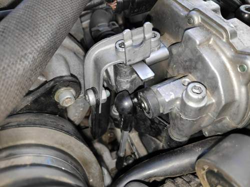

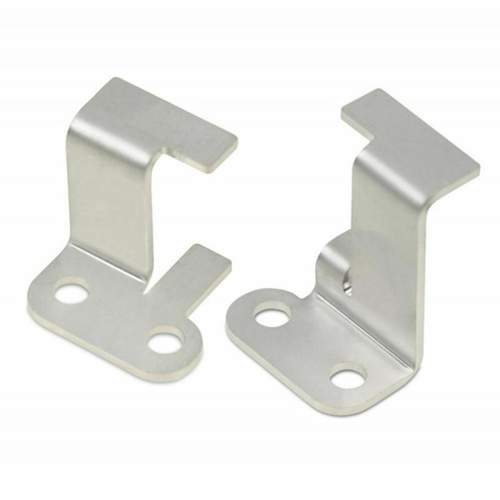

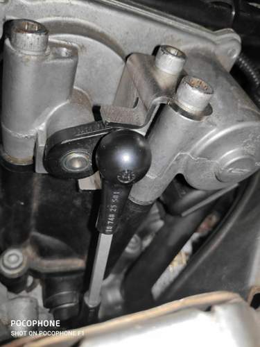

Anbei mal ein paar Bilder.
Einmal die Anschläge für Fahrer und Beifahrerseite.
Das zweite Bild zeigt die Fahrerseite mit den Anschlägen UND dem neuen Gestänge 059198212
Das dritte Bild zeigt die Beifahrerseite.

Wenn die Wellen von den Saugrohrklappen ausgeschlagen sind muß das Saugrohr neu incl. Steller.
Solange die Wellen leichtgängig sind...
UND die Wellen NICHT ausgeschlagen sind
sollte man es probieren...
den Reparatursatz sollte man dennoch als Erstes einbauen (lassen)
@Fatjoe 1 schrieb am 8. Mai 2020 um 07:53:06 Uhr:
Mal doof gefragt. Wird durch diese Klappe nicht der Winkel der Klappen so weit beschränkt das diese gar nicht mehr zu hundert Prozent öffnet oder schließt und somit auch irgendwo Leistung verloren geht?
Nein... die Klappen Öffnen und Schließen genauso wie bisher auch...
Es wird rein mechanisch nicht die Plastikanschläge unten an der Saugrohrklappe benutzt sondern die Anschläge oben am Motor.
Die Klappen sind für den Luftstrom dadurch nicht weniger weit geöffnet, als ohne diese Anschläge. Die Füllung der Zylinder wird dadurch praktisch nicht beeinflusst.
