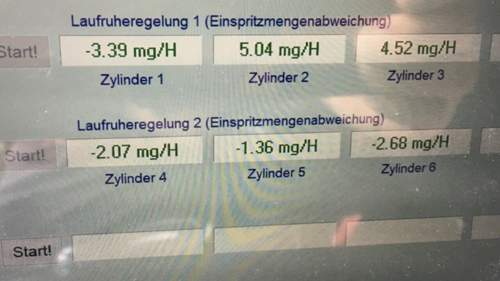

Habe irgendwie die selben Symptome. Fahrzeug läuft aber seltsamerweise noch wenn die Außentemperatur unter 25c ist. Hier mal ein Bild der Leerlaufruheregelung. Irgendwie ist die ganze Rechte Bank betroffen von irgendwas. Hat da jemand ne Idee? Edit: Injektoren sind vor einer Woche instandgesetzt worden von DTB.

Da das Auto leider keine Anzeichen gemacht hat das die Dinger tot sind hat uns das alles etwas gewundert. Wir hatten die auf Verdacht mal reparieren lassen. Die Werte war auch nicht komplett ausgeschlagen. Die injektoren auf dieser Bank waren alle drei an der Grenze aber nur zwei Kolben sind wohl hinüber. Wir denken das es die defekten Zündkerzen waren die den Schaden verursacht haben. Mal schauen wie es aussieht wenn er komplett auseinandergebaut ist. Dann wissen wir wie groß der Schaden wirklich ist. Das sehen wir aber frühstens am Wochenende.
