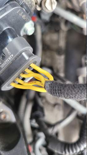

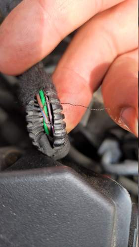

Hallo Leute, ich hab das gleiche Problem! Kann mir jemand helfen? Meine LMM Sensor ist mit 5 Kabel und die auto hat 3!
Momentan ist angeschlossen:
1:Grun
2:Braun/Blau
3:Schwarz/Pink
Ich habe beim Fehler auslesen die Code:P116F00
